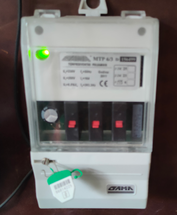

Što je ovo točno i čemu služi?
Nalazi se u kutiji s brojilima u starijoj zgradi. Unutra je 10 brojila, većinom ona stara metalna s diskom koji se vrti na sredini, a ovaj uređaj je u uglu pokraj jednog takvog malo manjeg brojila.
Gugl image search vodi ovdje, to je navodno neki "Mrežnotonfrekventni prijamnik MTP 6", kakva god to kontrapcija bila.
https://www.gama.hr/hr/c5/MTP/a4/Mre...nik-MTP-6.html
Danas sam tražio gdje izbaciti sklopku/osigurač od rasvjete u podrumu da mogu zamijeniti pokvareni prekidač u boxu, ali nisam ga našao
Od 4 velike kutije na ulazu samo je ta s brojilima otvorena, ostale 3 su pod ključem. Stanari pojma nemaju o tome. Predstavnik stanara odsutan na dulje vrijeme, firma koja radi upravljanje zgrade odbija komunikaciju sa stanarima, pričaju samo s predstavnikom. Kvaka 22

Prijamnik signala za promjenu tarife iz više u nižu i obratno.
Vjerojatno "uklopni sat" za promjenu tarife za sva brojila.

Da,tonfrekvencijski prijemnik. U neka doba(kad krece druga tarifa/jeftina struja) tj. kad primi odgovarajuću frekvenciju kroz mrežu,pusti struju kroz releje i gura je u za to predviđene žile koje idu po indukcijskim brojilima i prebacuju na "jeftinu" struju. Koriste se još uvijek i za paljenje javne rasvjete. Na jednom mijestu se promijeni vrijeme i onda svaki takav pali javnu rasvjetu. Praktičnije nego masovno stimanje vremena.

Dobro govore kolege, ima ulogu starog uklopnog sata za prebacivanje tarifa za starija mjerila,
jedino šta nije klasični sat nego prima komandu preko mreže ....
Nova dig. mjerila to imaju integrirano u sebi.
Takva igračka bi pomogla za primjer / slučaj kakav sam ovdje već opisivao:
Naime HEP prilikom aktualne migracije starih mjerila na nove digitalne u pravilu (a rekao bih i namjerno) deaktivira ako stan / kuća ima staru klasičnu tinjalicu indikaciju 2. (jeftinije) tarife.
Opravdanje je kao to se više ne može, šta je čista laž.
Može se po starom sa ovakvim gore uređajem a vjerojatno se može isprogramirati aux. relej unutar novog dig. mjerila
Staro 23.02.2025., 22:28   #446

Autor Nikky Pregled postova
Caka ti je šta se skidaju uklopni jer kao takvi i u vlasništvu hepa budu dodjeljeni jednom od npr. 10 brojila i to se brojilo tretira kao davatelj impulsa za ostale. Ako se samo davatelju mijenja sat na daljinca,uklopni se dodjeljuje nekom drugom šta je ostao na indukcijskom satu. Kad se svi zamjene,odlazi i uklopni i ide fizički u rashod. Nailazio sam gdje su ostavljani "na crno" da starija ekipa koja ima kontrolnu tinjalicu u stanu zna kad je jeftina struja.
Imao sam i jedno selo sa 100 kuća a jedan uklopni sat u TS za svih. On je palio špulu/kontaktor i prema ulicama u razvodne ormare ide npr. 4x70mm i u njemu ima mala kontrolna žila od 1,5mm koju su napojili iz kontaktora kojeg pali uklopni. Po razvodnim ormarima spojili su velikom rednom stezaljkom sve pete žile prema kućama a kuće su imale svoja uzemljenja napose. Onda si imao u kući dovod 5 žila u 5x6 kabelu. 3 faze,nula i impuls za jeftinu struju. Onda crkne tinjalica u jednoj kući i ispadne osigurač u TS od uklopnog.
Poslalo mene a ja fino sve te tanke razdvojio i svakoj dao 6A osigurač. Kresnuo ručno jeftinu struju,pao jedan osigurač a ne sve i otišo u sporni ormar i našao odmah gdje je problem. Stvar neobično složena al radi i danas.

Staro 23.02.2025., 23:56   #448
Postovi: 23,603
To šta si opisao znam, točno je. Kod mene je rađeno kako treba (preko malog sklopnika, indikacija za svaki stan ima svoj osigurač, ...), skoro 100 stanova u ulazu.
Ako imam kontrolnu tinjalicu u stanu, hoću da radi svoju funkciju.
Ljuti me taj bezobrazluk, eto nova tehnologija "pa se ne može".
Na žalost, nije to jedini primjer u današnjem svijetu gdje se u nedostatku ispravnog argumenta kaže to je za starce i metuzaleme .... kao kod sw manje opcija je boje za vas ... jea rajt
Staro 24.02.2025., 00:29   #449
smuchac
AMD Hammer
smuchac's Avatar
Lokacija: Korčula
Postovi: 1,258
Jbg,monteru se da nalog za zamjenu brojila i uklanjanje opreme pa ode i PT. Kontrolne su sijalice neslužbena priča i prema njima,to ne mora bit tamo,nema nekom odredbom utvrđeno da mora pa se ni ne vodi računa. Bile su i tri tarife nekad pa su palile kontaktore u stanovima koji su palile TA peći tj. slali struju u trofaznu utičnicu za nju pa ni toga više nema...
Sent with my Poco X4 Pro 5G using Tapatalk
