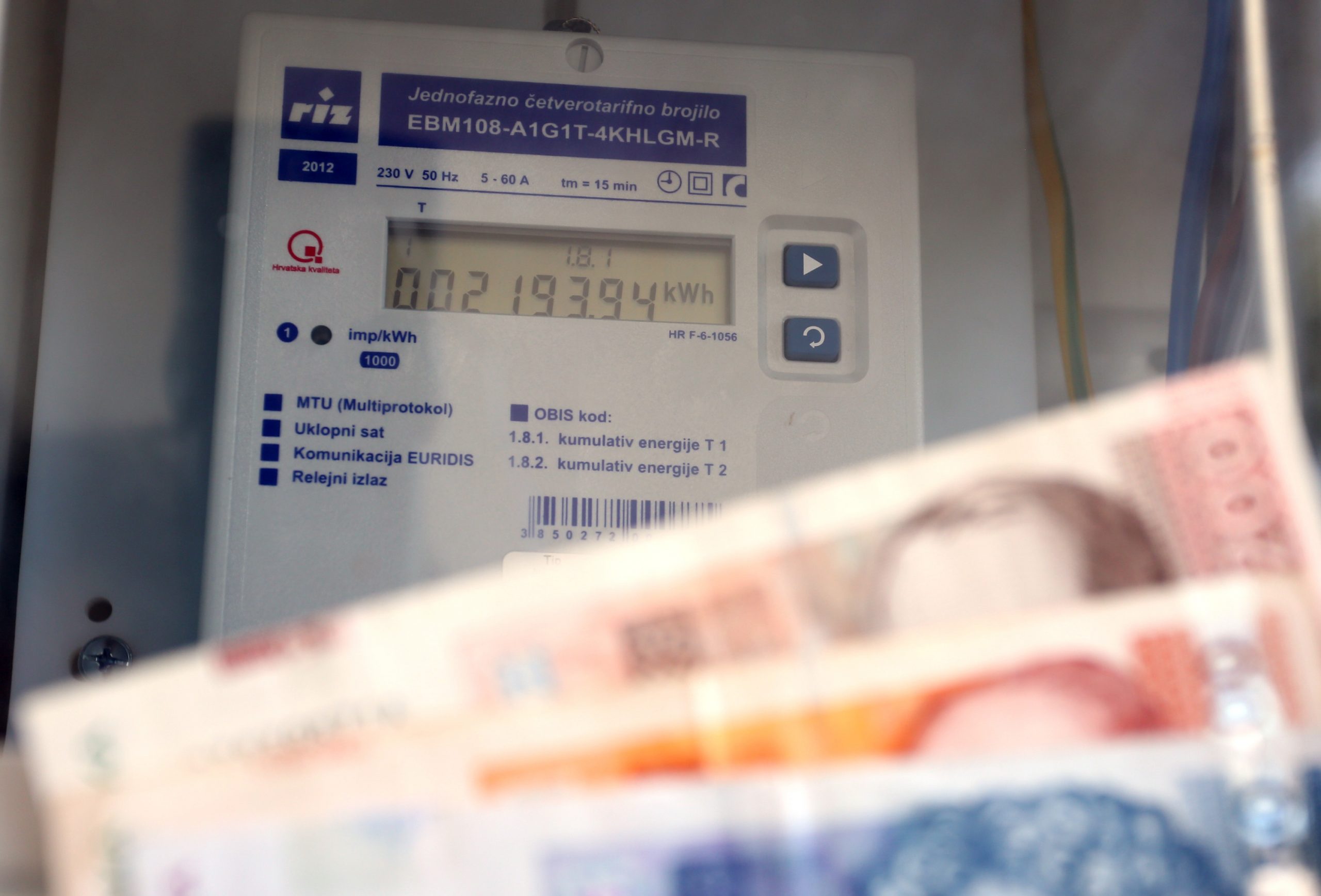

A reka je nesto da mora štemat pa obradit nakon da to lici kako triba bla bla
nego koje je to borjilo, jel to ovo? https://www.novilist.hr/wp-content/u...020-scaled.jpg
Staro 21.02.2025., 16:31   #412
Postovi: 23,603
To riz - ovo je jedna od opcija, ima negdje u temi koje isto masovno stavljaju.
