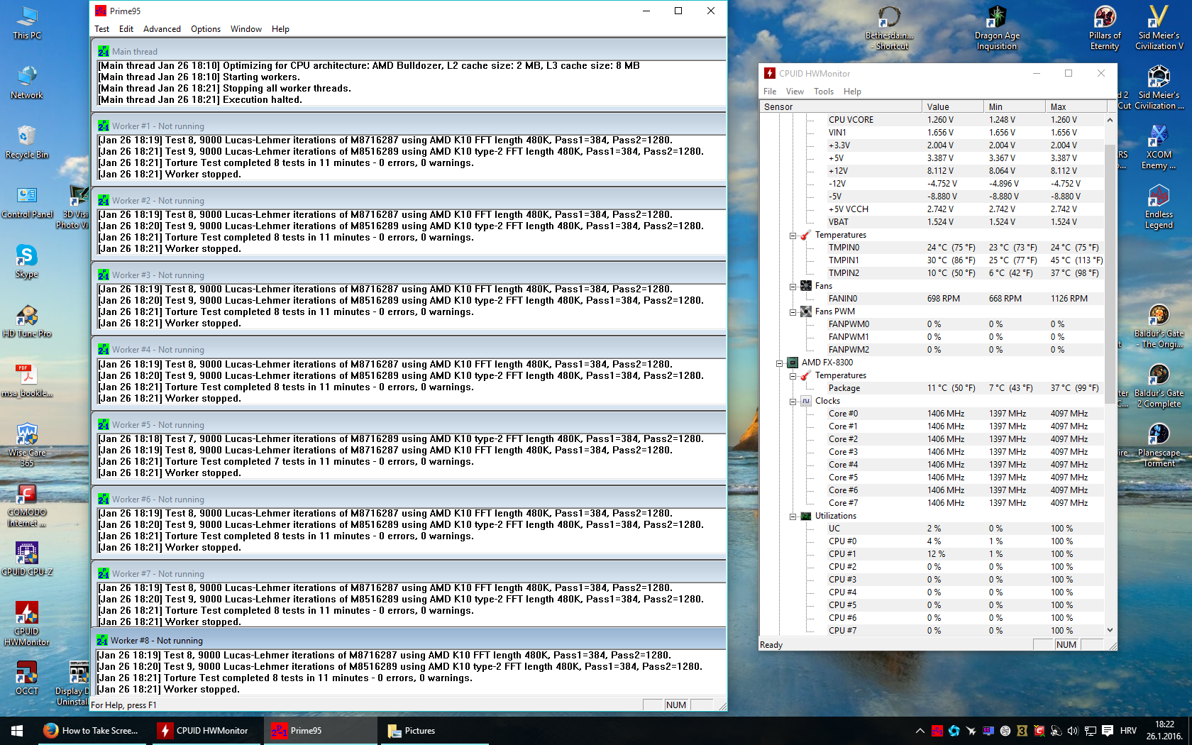

Evo ti, gledaj i plači (Evo212 nakon 10m prima, sobna temp 16-17), load je 1,248v

Da, plačem i smijem se jedino nad ukazivanjem od 7C u idleu, a kažeš da ti je u sobi 15-16C
Srićom da nisu negativne temp., svi mi ostali sa aftermarket kulerima bi morali plakat nad tvojim super moćnim "kuleršmajserom"
Ja držim CPU (i5 4460) na pasivi (stock napon), probaj i ti svoga

najbolji test... stavi stock na to amd nešto, pusti 8 instanci prime-a, prati temperaturu i zapamti na koliko 40-50c se komp ugasi.

Ne, u loadu nevjerne Tomice (obojica)
Naglasija sam stock jer je non K model, u primeu i igrama je mnogo dobar s pasivom, jedino da pokrenem usporedno Furmark i prime moglo bi bit gašenja.
Autor Eladio Pregled postova
Na kojoj pasivi..? Meni je stock isao u crveno s postenom grafickom tipa 280x koja ga moze oznojiti..pa sam morao ataviti lccc95 na 4460..
Bravo, u mene je 1,2kg željeza - otud ta pasiva
Stock se odnosilo na voltaže/taktove jer smo na AMD teritoriju, a Intel i OC = pffffffffffffff
