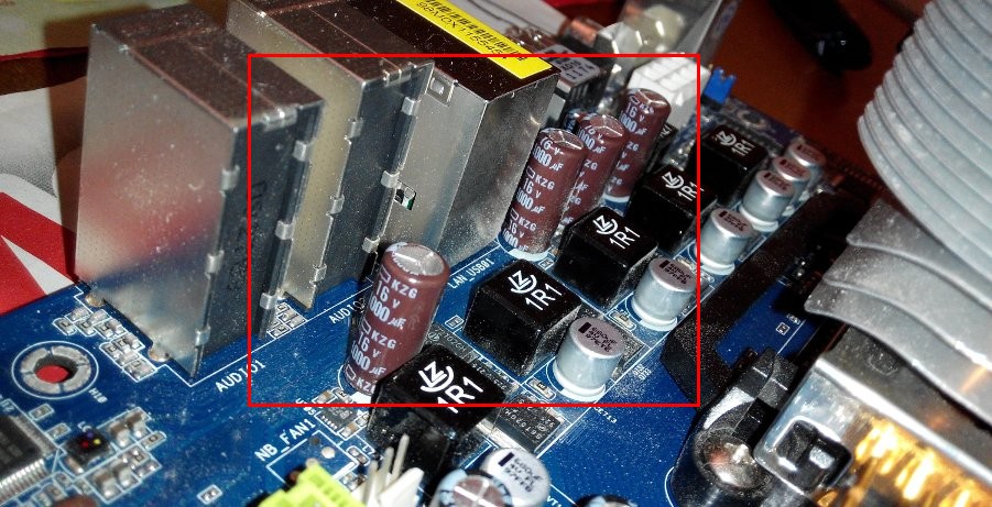

Neki dan stavljao novi HDD u komp i usput primijetio napuhani elektrolit.
Ploča je Asrock A770DE+, problematični je označen na slici dolje crvenim pravokutnikom. Neznam od kojeg dijela je točno, NB, memorija,..., ploča radi super stabilno, nije ništa clockano, ali svejedno bi planirao zamjenu, nije na nekom kompliciranom mjestu pa bi to sam napravio. Pa ako može molim pomoć iskusnijh oko utvrđivanja točne specifikacije problematične komponente i zamjenskog dijela.
Pozicija napuhanca:
Detaljno (33.6k modem warning):
Mislim da bi mogao biti ovaj - Samxon GK series?
http://www.vtm.co.uk/PDF/Electrolytic-PDFs/GK.pdf
Drugo ništa po oznakama nisam izguglao. Nažalost, odozgora se ne vidi dobro, morao bi cijelu ploču izvaditi i pogledati, a komp radi 24/7.
Pitanje je sad da li sam dobro našao seriju i što i gdje kupiti za zamjenu?
MBO je u pitanju, ne bi se tu baš zezao s nekim lošijim kondićima. Dosad sam uzimao nešto iz Elmatisa, brzi jesu, roba koliko sam skužio i nije baš neka.
Ima li kakva opcija za online naručiti s ebaya, a da je pouzdan izvor?
Svojedobno je tu netko spominjao onaj ap-element, ali tamo je bila neka bijesna cifra za min. narudžbu pa mi baš i nisu opcija za 1 kondić

Vjerojatno stabilizacija napona (zapravo 4 njih) + kraj chipseta,
mada je taj jedan napuhan, mislim da još nije "alarmantno stanje",
čak malo i pomaže šta komp radi 24/7,
ako se radi o navedenog GK seriji onda se traži zeznute karakteristike (+105, High Ripple Current, Lowest Impedance).

Obzirom da se komp ne ruši, vjerojatno nije još kritično.
Malo sam zabrinut oko odgonetanja karakteristika i serije, ali to su sve oznake koje nalazim.
Primjer, slika, lijevo "GK", nažalost, ostatak te linije teksta ne vidim, desno upitnikom oznake koje ne kužim:

Update: stvarno se radi o Samxon GK seriji, karakteristike: 105°C, 8x12mm, 1000uF/6,3V, ESR 0,053 i Ripple 1030mA, zajebano za nabaviti kod nas.
Elmatis, chipoteka i slični nula bodova, najbliže imaju Panasonic FR, ali ovaj Samxon je još malo niži ESR.
Help, gdje se to može kod nas naručiti, a da je jednostavna procedura, može i s neta, da je pouzdano i da ne košta poštarina ko sv. Petra kajgana?

16V i 8mm je viši: 8x20, dok je postojeći 8x11,5. Dobro, visina zasad ne smeta, za napon ne znam. Mislim da ne bi trebalo smetati?
Kad se već lemi, moždda da i preostala 2 iz tog reda izmijenim.
Ima dobre robe na badcaps.net koliko vidim, samo je poštarina 10$
http://www.badcaps.net/store/product...roducts_id=131

Nema veze šta je voltaža jača, bitno da je kapacitet isti. Sve te sumnjive mijenjaj znači tog šta ti je napuhan i ove pored njega sve ih zamijeni. 3kn ti je jedan, po mojem mišljenju ti baš nema nekog smisla onda naručivat preko interneta, no kako želiš.

Thx, mislio sam svakako sva 3 promijeniti. Ako je jedan riknuo, možda su i ostali na putu, a i ovi gore kod procesora malo "pijano" izgledaju. Bojim se da možda nisu počeli prema dolja izbijati pa se sad naginju. Za te si još razmišljam, možda ne bi ni dirao dok ploča ne zeza.

Na izgled ne izgledaju kao da su otišli, al ako sumnjaš il nešto najtočnije ćeš ustanovit mjerenjem.

Nemam s čime mjeriti tako da ću zamijeniti ova 3 dolje i nakon toga ako ploča radi stabilno, ne bi dalje čačkao :-)

1. Bilo koji low ESR kond istog kapaciteta i dimenzija koji je zdrav će biti OK jer ovaj napuhani ima sigurno jako visok ESR u ovom stanju a očito radi normalno.
2. Po meni je bolje skinuti na oko zdravi kond s neke matične jer ovo što kupiš od kineza s ebaya nema veze s kvalitetnim kondenzatorom što god da piše na košuljici.
3. U pojedinim podsustavima na MBO nije nužan low ESR ali proizvođači stavljaju low ESR kondenzatore jer ih imaju i drugačije niti nemaju kada kupuju na tone.

Hvala svima na savjetima, riješeno danas popodne, stavljeni ovi Panasonic FR. Nikakvih problema, lemilica 48W s regulacijom, od 6 rupa samo su dvije pravile problem, na ostalima pumpicom bez problema očistio rupe, tj. nije niti trebalo dodatn čistiti nakon vađenja kondića. Ploču sam fenom malo prigrijao.
Komp vrtio par sati prime i sve ok, pali iz prve bez problema

Tevetron, poslao im mail što imaju u dimenziji 8mm i toj specifikaciji i to je jedino što imaju.
Ima link u postu #8, mislim da su to ti.
Jedino što je taj northbridge heatsink dosta vruć. Nakon par minuta rada u otvorenom kućištu nisam mogao prst držati gore. U zatvorenom kućištu je vjerojatno bolje. Nije niti čudo da odlaze kondići pokraj toga.
