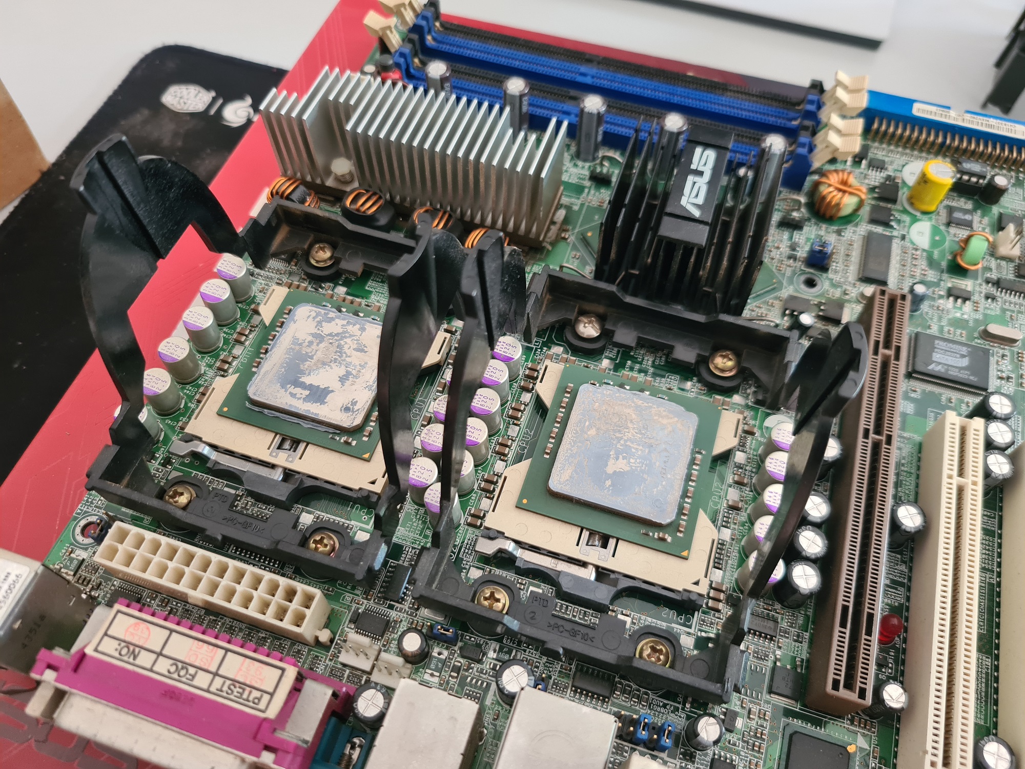

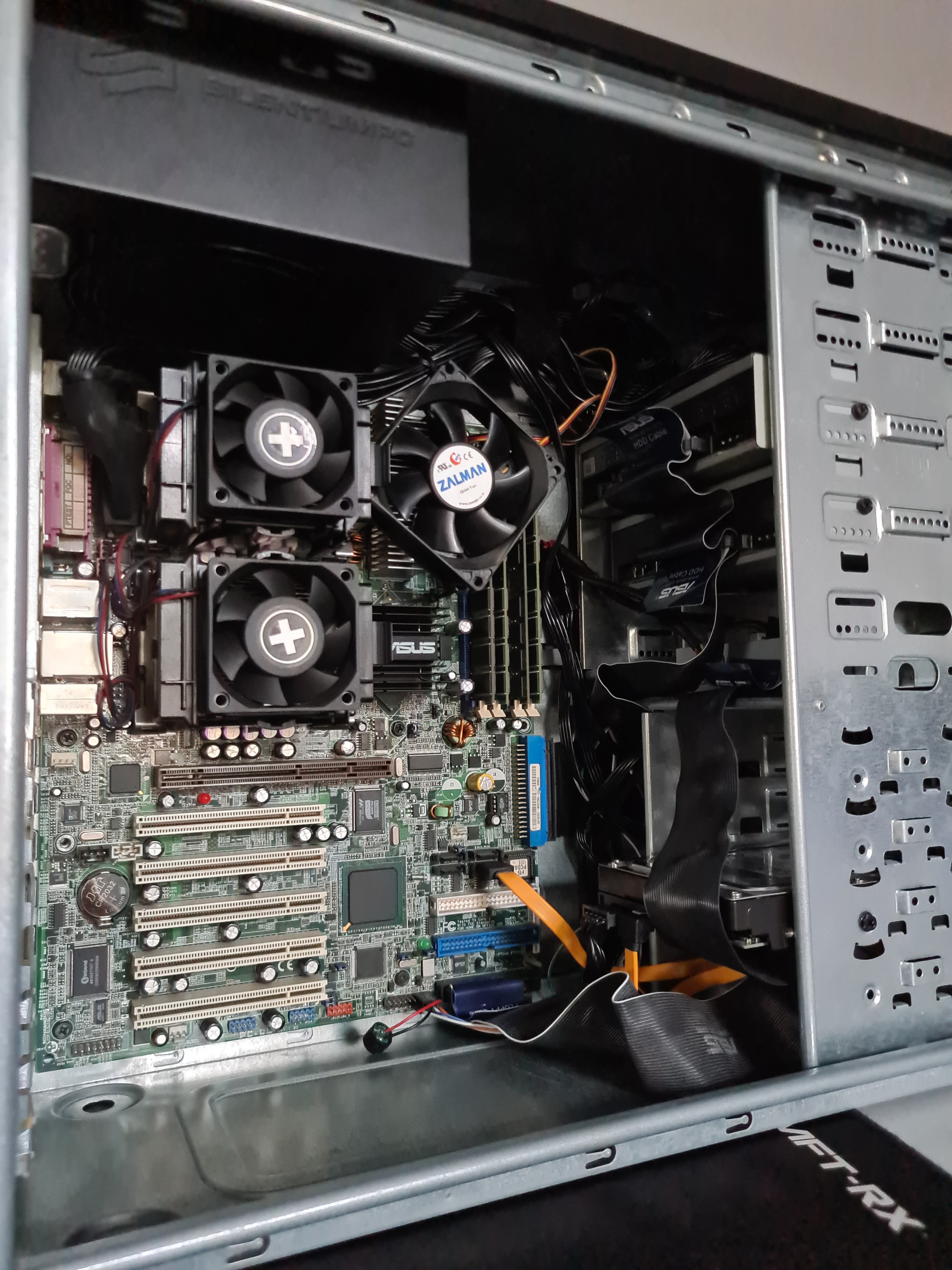

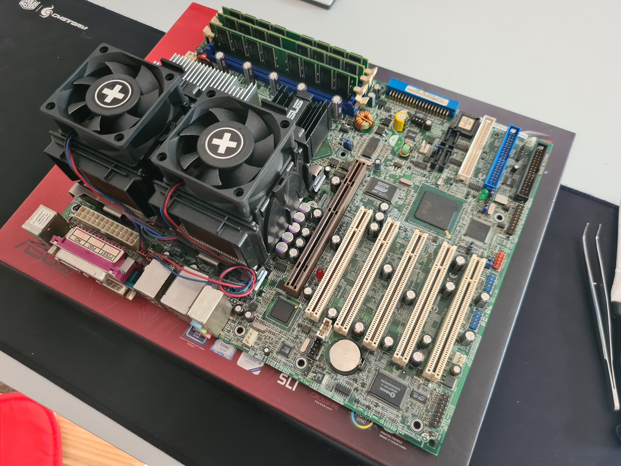

Nabavio dvo procesorsku maticnu plocu Asus PC-DL Deluxe
Uz nju su išli i 2 Prestonia sckt 604 Xeon 2.8, 533 FSB, 512 KB L2 procesora.

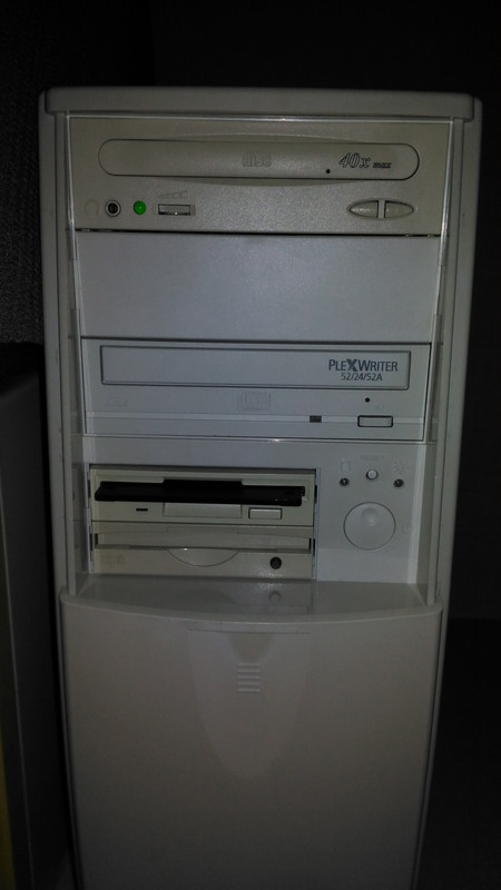

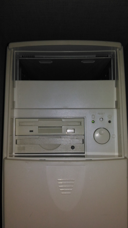

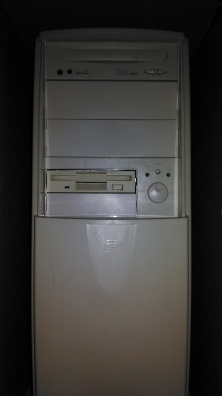

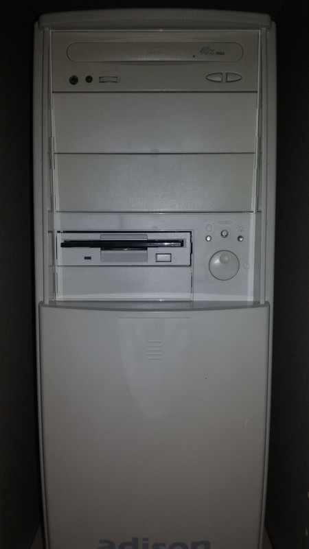

Nije baš photo shoot, ali blizu je
Završna verzija bude nastupila kad sleeper dobije "BTC" drive. Ili mu jednostavno stavim BTC 48X, kojeg mi je kolega Stef izbijelio
Adison #4 (Sleeper)
Adison #3 (P3B-F, Tualatin)
Adison #2 ("Original", PII 350)
Adison #1 ("Original", PII 350)
Adison #5 (P4B, P4 2.6GHz)

@ Lynnfield : Fora ploča, ima li ikakve razlike u radu ? Mislim za gaming sumnjam ali dali OS radi išta brže, produkcijski sigurno ima smisla u nekoj konstelaciji ali cisto pitam za nas "zemljane"

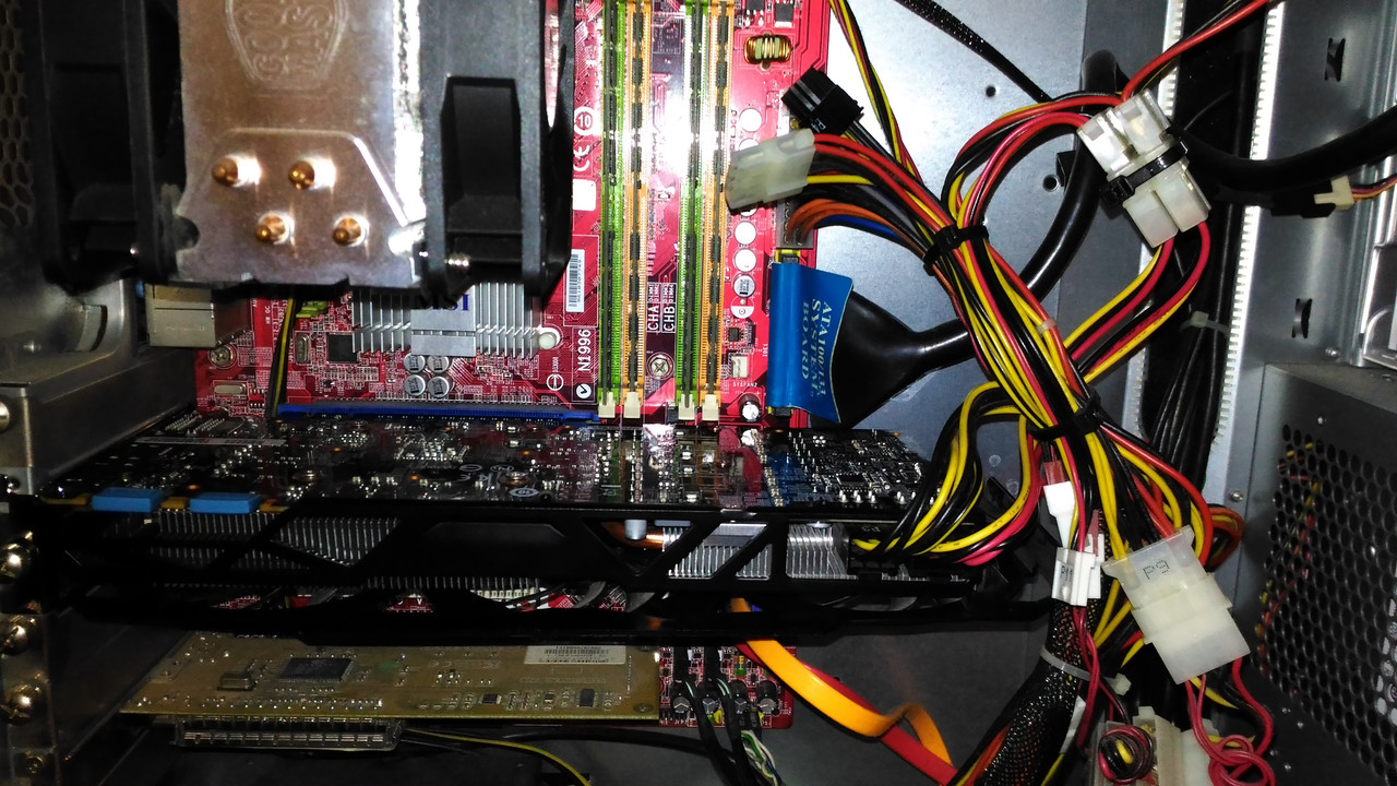

Ali mi zato Q6600 (dva komada) služe za sve ostalo. Full specifikacije su sljedeće:
Mašina #1 (Coolermaster Cosmos)
CPU: Intel Q6600 @3.00GHz OC (CoolerMaster Hyper 212EVO)
MBO: MSI P43 Neo (MS-7519?)
RAM: 4x 2GB DDR2 800
VGA: nVidia GTX760 (Gigabyte)
HDD: 2x Hitachi DeskStar 320GB (SATA)
ODD: 2x Philips DVD-RW (P/ATA)
OS: Windows 7, Windows XP (SP3)

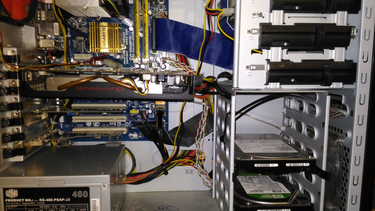

Mašina #2 (Coolermaster Gladiator)
CPU: Intel Q6600 @2.40GHz (CoolerMaster Hyper TX3)
MBO: Gigabyte P31-ES3G
RAM: 2x 2GB DDR2 800
VGA: nVidia 8800GT (MSI)
HDD: Western Digital Green, 1TB & Hitachi DeskStar 320GB
ODD: Samsung DVD-RW, Samsung DVD-ROM (+ Floppy)
OS: Windows 7
U vezi performansi, rade svoj posao. Prva "Cosmos" mašina je naravno jača i brža, igram na njemu BeamNG Drive, GTA 5 i tome slično, u granicama je specifikacija osim ako forsiraš extra detalje ili puno sadržaja odjednom. YT i web rade savršeno, jedino što je Google Chrome kojeg koristim starija verzija, i onesposobljen mu je auto-update servis. Ne zbog tehničkih razloga i specifikacija, već zato što mi je bio pun k ... ufer beskonačnih nadogradnji, koje nikamo ne vode.
Nadograđivan nekoliko puta, originalno je bio kupljen 2009. godine, specifikacijama gotovo pa identičnim drugoj mašini u nastavku:
Druga mašina (Gladiator) je nešto u rangu GTA 4 ... ako možeš vizualizirati
Originalno napravljena 2007. godine kao Pentium 4, sa X1600 grafičkom sve se mijenjalo i nadograđivalo u smjeru ovog što je danas. Jedino su matična i diskovi ostali stari, sve drugo je nadograđeno na ovakav ili onakav način.
8800GT grafička je izvađena iz Cosmos mašine kad sam nabavio polovnu GTX760 ovdje na tržnici.
Edit
Ispravak, 8800GT je Gainward - nije MSI
Slika Mašine #1 (Cosmos, slikano prilikom zamjene grafe)
Slika Mašine #2 (Gladiator)
