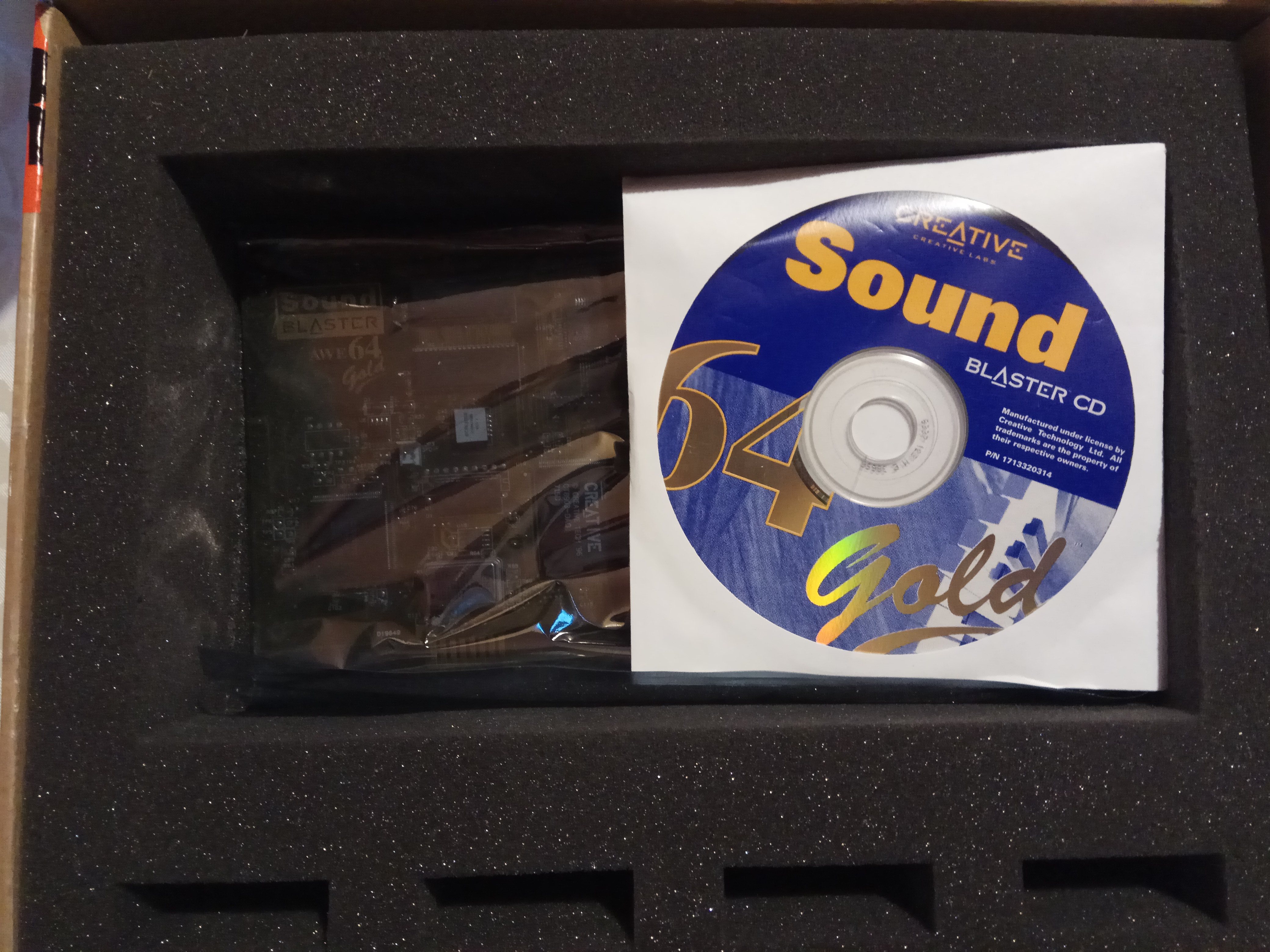

Savršeno . Zeleni IDE kablovi se super uklapaju ... daju toksičnu notu cijeloj makini. Stroj kakvog bi Bubimir imao .BTW, drugi SATA diskovi možda rade. Vjerojatno ih samo treba prebaciti u SATA 1 mod, ili jumperom ili kroz firmware tool. To je bila standardna boljka VIA chipseta do neke revizije. ... a meni je danas stigao tajni sastojak konfiguracije s tajnim sastojkom ![]() |
