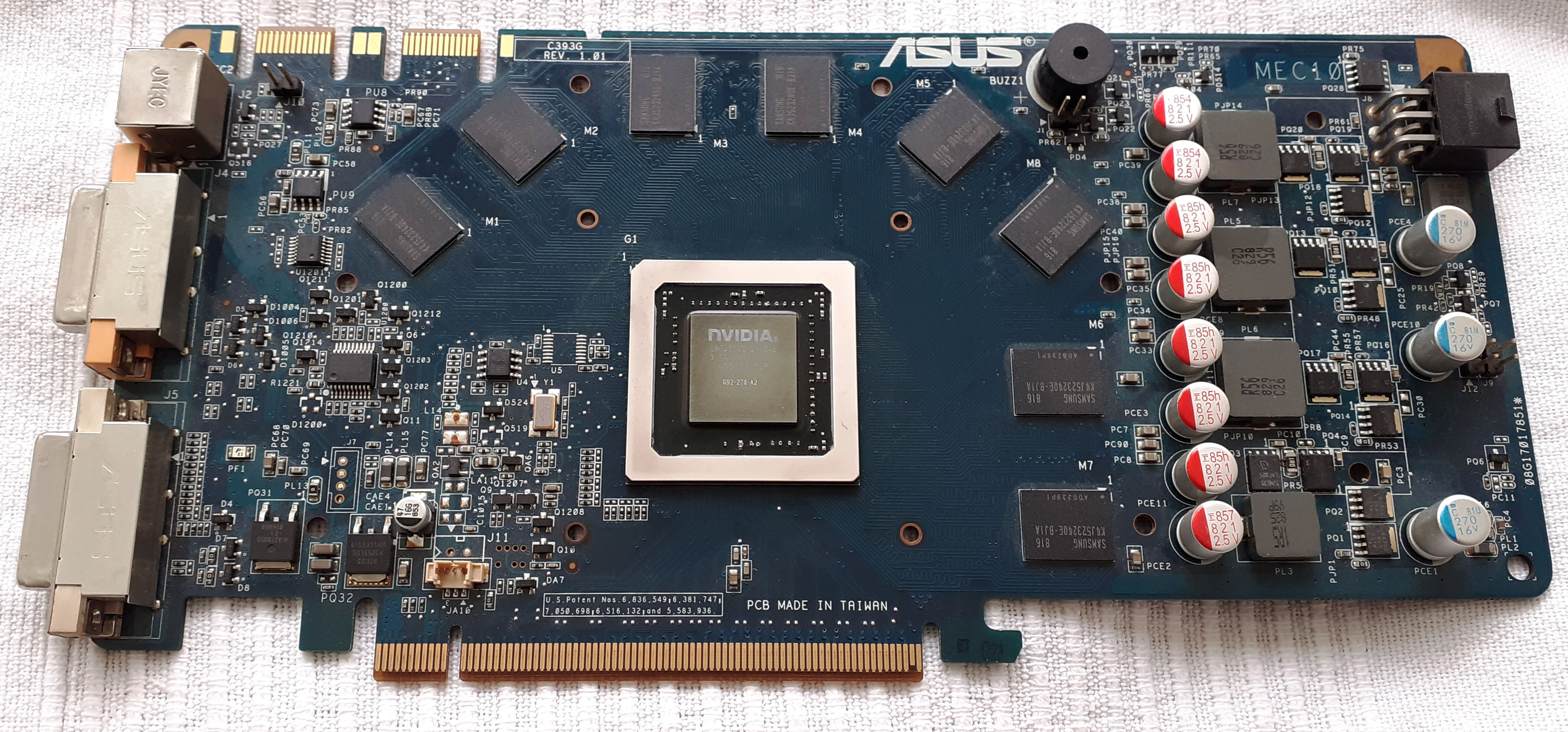

Kad ste već sa grafama krenuli, evo par primjeraka koji se po kutijama smucaju. Asus 9800GT i Saphire HD4870 nažalost pokojne, al se 7900 Golden Sample još okej drži. Vent se skroz zapeko u nekom trenu života tako da je neka pizdarija gore ovog trena tek tolko da nije pasivka samo
Name:	ASUS 9800GT.jpg‎
ID:	23662   Click image for larger version
Name:	Saphire HD4870.jpg‎
ID:	23663   Click image for larger version
Name:	Gainward 7900 Golden Sample.jpg‎
