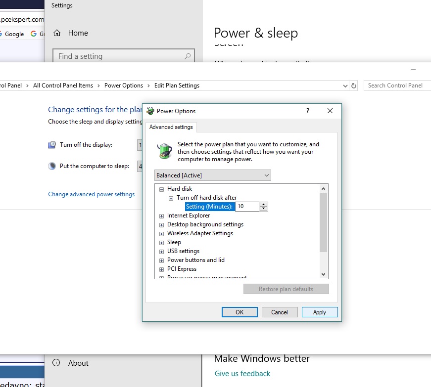

.....prekidači su nepotrebni ...ovako sam se isključi i kad potražiš nešto na tom disku on zaspina i za sekund ga imaš.
Druga opcija je "Disk menagment " pa sve osim systemskog možeš kad klikneš desno na npr disk1 i ugasiš ga "Offline".

ta prva opcija bi ugasila sve neaktivne diskove, a ne samo onaj jedan koji ja želim ugasit.
spinup traje duže, a čekat svaki put 5sek da bih upalio neki video s jednog od 4-5 diskova (nakon buđenja iz stby), neću. na nekima su i programi, pa i to komplicira stvar.
ova zadnja opcija mi je novost, prekidači su dosta stari, a ne znam kako to radi u novijim windowsima, a na starima recimo to ima isti učinak ko da ideš uklonit disk u device manager, tj. pita restart, a to nije to.
stby i rabim jer ne restartam pc. mjesecima.

Startanje HDD je možda 2-3 sekunde ali daleko kraće nego što si ti objasnio za prekidače i još i ti diskovi se trebaju pokreniti. Još od Win 3.0 postoji ta opcija i to uključena odmah prilikom instalacije windowsa.
Druga opcija sa "Online /Offline" ne traži restart.
