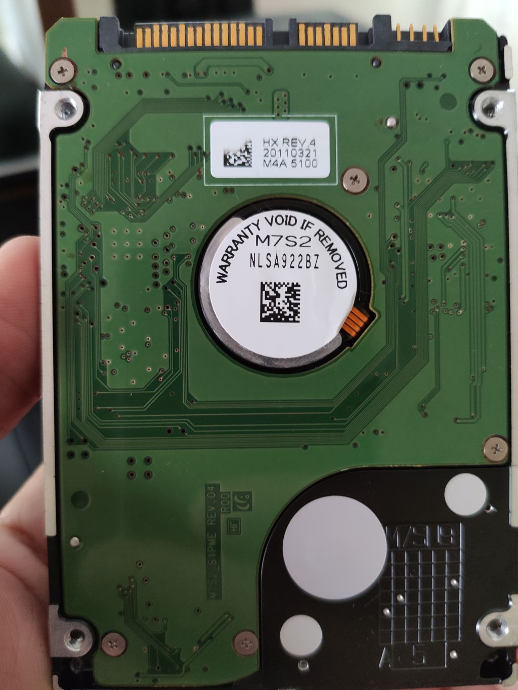

Pozdrav,
Trebao bih pomoć ukoliko je moguće išta napraviti. Prijatelj mi je dao laptop za koji kaže da se ugasio sam od sebe i ne radi više, tj nema slike, za njega pišem u drugu temu, mogu li izvaditi podatke sa hard diska. Međutim nije baš ispalo tako jednostavno. HDD ne radi, i sada, ono što se desi kada ga uštekam u PC, nekad ga prepozna nekad ne, na početku izbaci samo da je tamo sa dodanim slovom, međutim ne mogu ga aktivirati. Poslije je odustao i od toga, uopće ne zavrti. Ono što sam uspio dobaviti je druga elektronika, PCB identične revizije. Samom zamjenom HDD sada zavrti i nekada se isto pokaže u Partition Manageru, ali samo jedan dio kapaciteta cca 100gb. I sve je očitano pod bad sectors. Sada, koliko sam uspio naći, ulogu igra i firmware chip i sam softver. Moguće li je kako odraditi da se oživi dovoljno dugo za prekopirati par gigabajta slika?
Prilažem slike HDD-a. Znači montirani na njemu je ispravan novi PCB.
Na žalost HDD je otvarao njegov brat prije mene i ne znam što je radio s njime i dal je što oštetio.

Ako je otvarao s gornje strane i došao do ploča onda ili baciti u smeće ili u neku firmu koja se bavi povratom podataka, ali ako su podaci jako bitni.

Je. Otvarao je gdje su ploče i koliko vidim po vijku rastavljao je čak i mehanizam unutra.

Kod situacija da se hdd ne vidi u biosu prvo je potrebno skinuti elektroniku
i očistiti kontakte prema samom disku , najbolji primjer prljavih kontakata
je gore slika 3 u gornjem desnom uglu.
Gumica za bisanje s pokazala najboljom za čišćenje kontakata bez da se ošteti štampa ili kontakti.
Ako je neispravna elektronika a bitni su podaci onda je možeš mjenjati
s istom rev. i preseljenjem EEPROM sa starog diska u kojem su zapisani podaci o tabelama ,veličini i particijama tvog hdd-a, Osim u nekim verzijama elektronike gdje je moguća direktna zamjena pločica ili se stvari zapisuju u glavni chip.
https://www.hddzone.com/hdd_pcb_bios...hip_nvram.html
Otvaranje samog diska je za situacije kade se oštete mehanizmi unutar diska.

Otvaranje samog diska je potrebno kad se mjenjaju glave, a takvo nešto 99% ljudi ne može izvesti u kućnoj radinosti i svaki pokušaj će uništiti glave ili ostrugati ploče pa će i recovery u specijaliziranim labovima postati nemoguć ili će mu cijena skočiti nekoliko puta.

Vratio sam HDD frendu, on je u Zagrebu i tamo će vjerojatno nositi u Infolab i platiti ako uspiju što izvući.
Ty
Autor ICT Avatar Pregled postova
Našao sam na internetu dosta fail modela ovakvih diskova, čak i drugom frendu koji ima tu negdje više manje isti model je prestao raditi.
Kontakte sam očistio, nije pomoglo, a ovo za prebacivanje EEPROM-a nisam našao za ovaj. Znam da se može odraditi premještanjem samog čipa na novu elektronuku.
Ali kako sam napisao, HDD je u rukama prijatelja i vjerojatno nosi u taj Infolab ako već nije. Svakako malo se isprepadao nakon ove situacije pa je počeo držati dodatni backup podataka.
Ty
