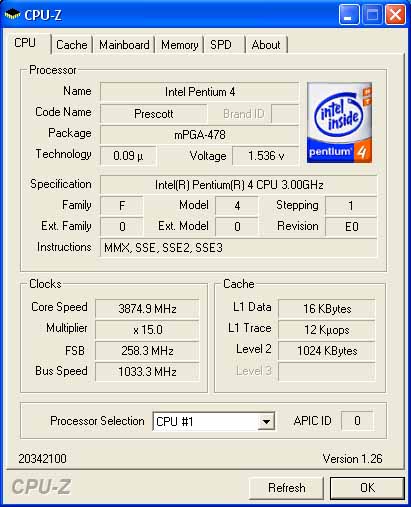

Zadnja stabilna frekva.Dižem dalje.Trpim ga duplim setijem i 3dmarkom05.
Originally posted by Darth Vader
Jesi ti to sta testiro dal je stabilno?
