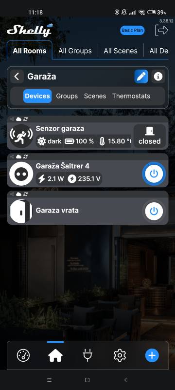

Autor Colop Pregled postova
Tražim nešto što bi se priključilo na horman garažna vrata, odnosno na modul za otvaranje i omogućilo mi otvaranje vrata preko neta.
To nešto bi se moralo moći spojiti preko wifi-a na kućnu mrežu.
Shelly 1+ i njihov senzor na vrata (ako zelis znati dal su otvorena ili zatvorena). Vrlo jednostavno za slozit. Imas DIY na YT

Autor Le0n Pregled postova
Privitak 26838
Sent from my M2011K2G using Tapatalk
https://www.shelly.com/en-fi/product...rview/shelly-1
To je to, jelda?
