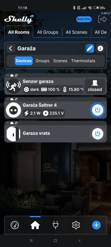

Tražim nešto što bi se priključilo na horman garažna vrata, odnosno na modul za otvaranje i omogućilo mi otvaranje vrata preko neta.
To nešto bi se moralo moći spojiti preko wifi-a na kućnu mrežu.
Shelly 1+ i njihov senzor na vrata (ako zelis znati dal su otvorena ili zatvorena). Vrlo jednostavno za slozit. Imas DIY na YT
Privitak 26838
Sent from my M2011K2G using Tapatalk
https://www.shelly.com/en-fi/product...rview/shelly-1
To je to, jelda?
