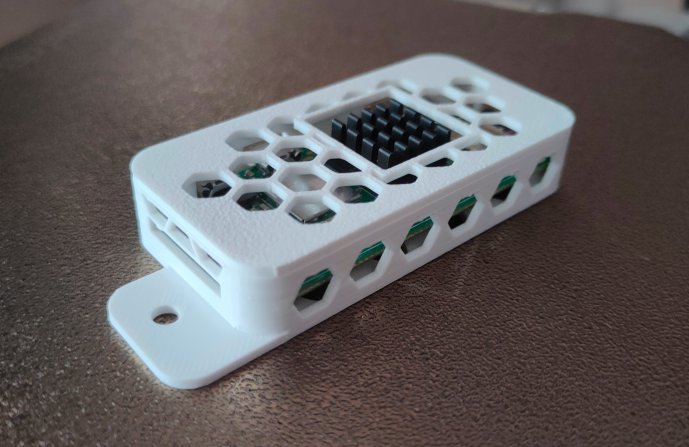

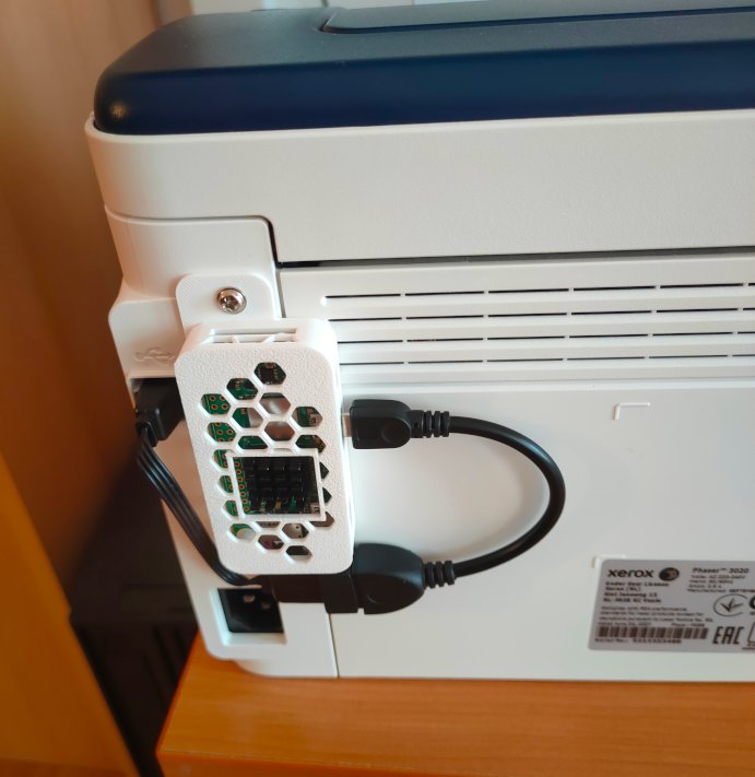

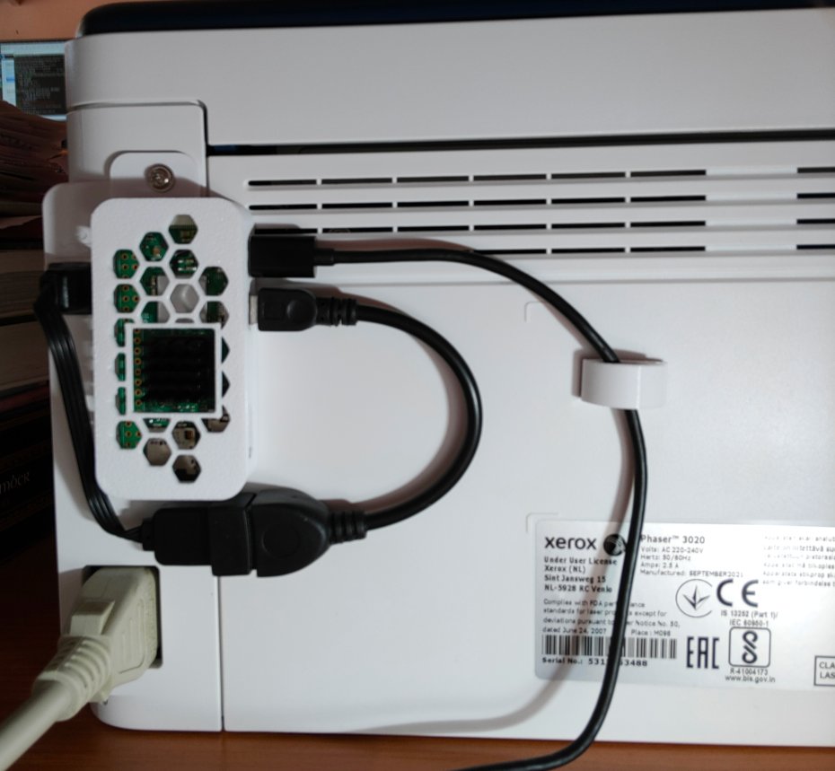

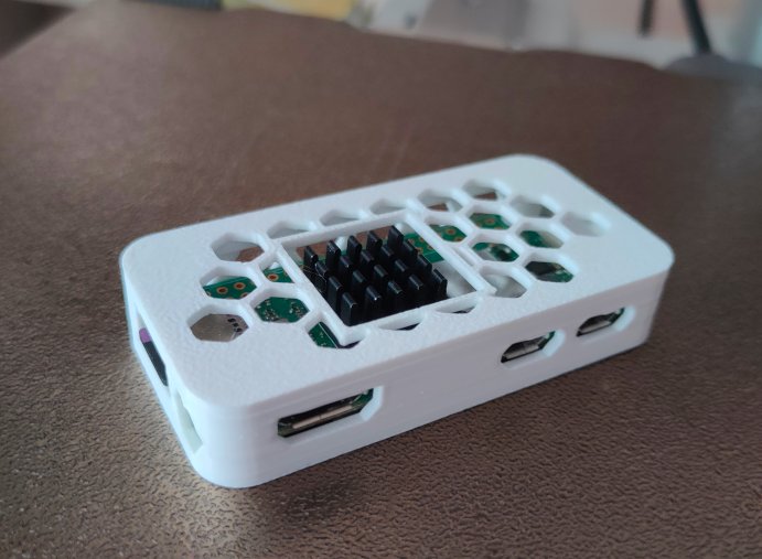

Evo budući je @Nikky pitao, epilog priče oko rpi kao print servera za Xerox 3020 printer
Zahtjev je bio stabilni wifi printer, što xerox po defaultu nije jer mu se interni wlan adapter gasi na random.
Hvala svima na idejama i brainstormingu i kolegi @xlr na rpi zero2w.
Što se softvera tiče, dignut je 32-bit headless stock raspberry OS (debian 12).
Driver za printer kompiliran je od nule i to neka open source verzija za Samsung 2020W - xerox 3020 je rebrandirani taj model.
Linkovi na driver ako nekome bude trebalo:
Code:
https://forums.raspberrypi.com/viewtopic.php?t=250454
https://www.reddit.com/r/linuxadmin/comments/cvt23c/print_via_rpi_cups_with_samsung_m2026_very_cheap/
Kako zero ima samo 512MB memorije rpi os je nešto minimalno uštiman, swap je prebačen na zram. Istestirano je s printanjem i nekih ovećih PDFova i sve radi ok. Iako svaki print zabije jednu jezgre na 100% čekanja na print su prihvatljiva, treba uzeti u obzir da je to ipak kućni rpi, a ne profi RIP mašina
OS nije u planu da vrti ništa drugo, vjerojatno se neće niti updateati, rpi je rezerviran za print server. Napravljen i pospremljen image SD kartice za slučaj da ova ispusti dušu. Nemam ideju koliko raspi os šara po kartici, nadam se ne previše, a i ako krepa lako se zamijeni.
Hardver - malo modificirano 3D printano kućište zašarafljeno na stražnju stranu printera.
Kratki USB-B na muški USB-A kabel, kratki adapter ženski USB-A na micro USB. Naravno ništa bez malo dvostano ljepljive trake.
Ako netko nađe kratki USB-B na micro USB neka javi
Napajanje nažalost nije izvučeno s PCBa printera (bilo u planu, ali previše posla) pa je tu još jedan kabel "viška". Kojega bi možda trebalo malo osigurati da netko ne počupa zabunom, ali ionako samo ja prčkam po tome pa možda u verziji 2... ili 3
Par fotki u nastavku.
Zasad sve radi ok već jedno mjesec dana, printa se preko mreže s jednog fiksnog PCa, laptopa i nekoliko androida.
