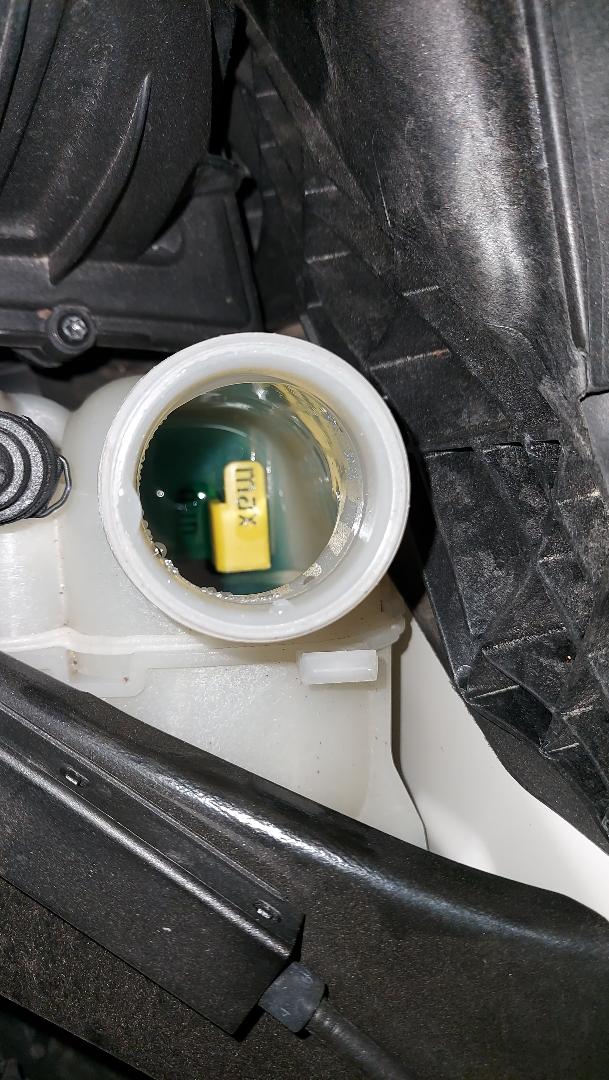

Pozdrav društvo,
Dobio poruku za opoziv i javio se Tomiću. Gledam zadnja 2 tjedna tekućinu i vidim da se smanjuje razina.
A naručili me za 26.05.
Pretpostavljam da je onda najbolje ići samo kratke relacije (na posao i u šoping) - cca 5-6 km.

Kakva tekućina?
hladnjak
Autor Colop Pregled postova
Antifriz i EGR opoziv?
da
Autor calypso Pregled postova
Mozda da probas u Sloveniju na neki servis otici?
Daleko mi je to iz Osijeka
Autor sinisa1989 Pregled postova
Ako se vidno smanjuje, to je već kritično. Ja u posudi nisam primjetio razliku, a rekli su da je počeo gubiti tekućinu. Prvi pregled sam čekao par mjeseci, ali nakon pregleda su stigli dijelovi i bilo je riješeno unutar 2 tjedna. Konkretno, prošli petak sam pokupio auto (mijenjali su EGR hladnjak i zračni jastuk na volanu). Uglavnom, javi se Tomiću i ovlaštenim u HR pisanim putem. Objasni im situaciju (gubitak tekućine bla bla) i vjerujem da bi trebao doći prije na red. Meni su najprije rekli da ću čekati dijelove nekoliko mjeseci, a na kraju su to riješili unutar 2 tjedna. Drugim riječima, ako je kritično, ideš na vrh liste. Gužva je u svakom slučaju jer imaju RH preko 20k vozila na opozivu. Prvo probaj kod njih, pa onda u SLO. Iskreno, ako toliko gubi tekućine, ja ga ne bih ni na kratke relacije vozio. I da, obavezno provjeri koji model će ugrađivati (ako ne ideš kod Tomića). Jer navodno da još ima starih modela na lageru, pa to ugrade samo da prolongiraju izmjenu. Uglavnom, od BorgWarnera je zadnji model koji nema problema s tim.
Thx za info, evo usporedbe, razlika 2 tjedna
ID:	28099   Click image for larger version

Autor listerstorm Pregled postova
hladnjak
Nakon dijagnostike su mi rekli da izbjegavam dulja putovanja i vožnju u komadu. Na papiru nešto drugačije piše
Ne znam koliko dugo se voziš tako i koliko km imaš, ali prva uputa od njih je da u slučaju gubitka tekućine vozilo nikako ne voziti. Time se pokušavaju ograditi. Između 4.3. i 20.3. valjda su poslali 15 notifikacija da imam opoziv.
Kod mene je ovo 3. hladnjak. Prošli je bio mijenjan kod njih 2022. i nije imao ni 40k km. Tekućinu je izgubio u te nepune 3 godine. S tim da tekućina nije ni došla do minimalne točke. Bila je nešto ispod pola između min i max.
Sad sam u zadnjih 2 tjedna primjetio pad u posudi...onda ovo kako izgleda bolje uopće ne vozit?
Poslao sam im e-mail da se u posudi vidi gubitak tekućine.

Ne voziti, glikol iz antifriza koji nestaje se može zapalit u hladnjaku EGRa

Onda najbolje da ga uopće ne vozim, jedino tih 7-8 km koliko mi treba do Tomića kad me pozovu?
