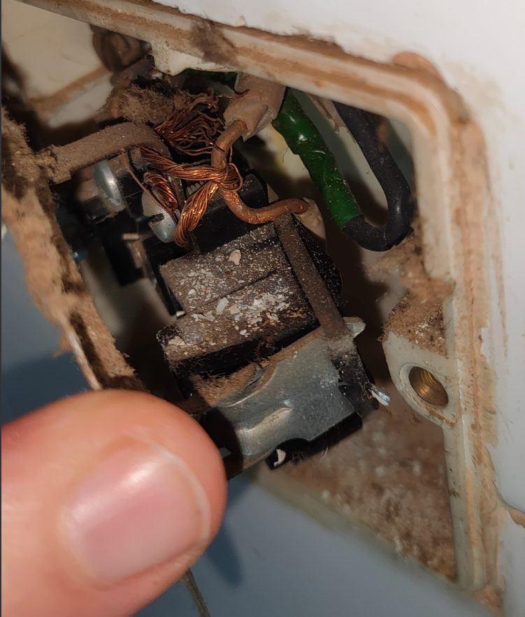

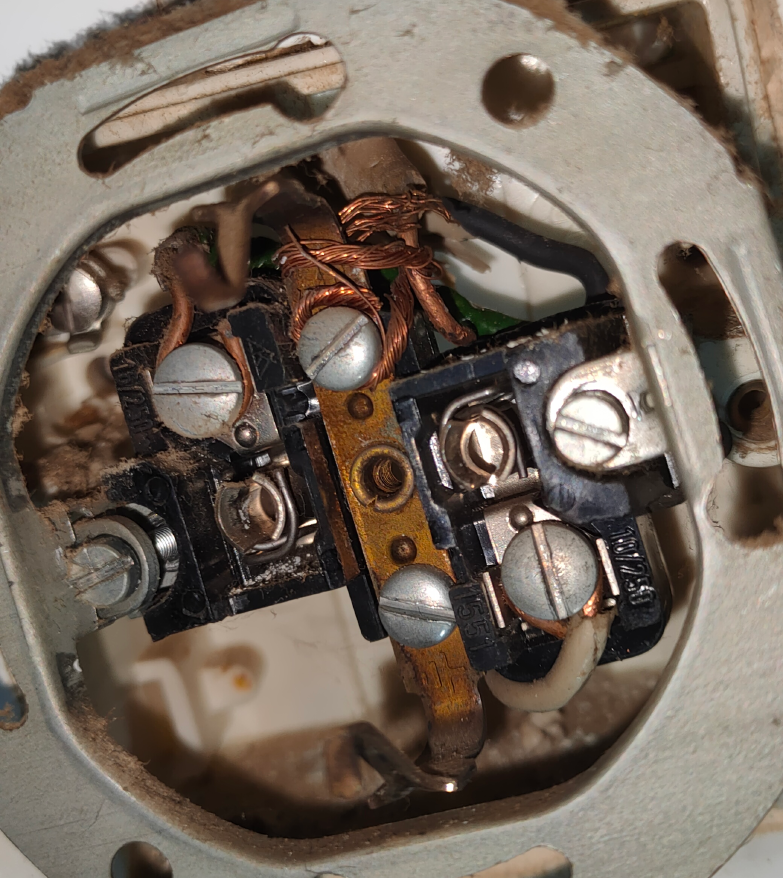

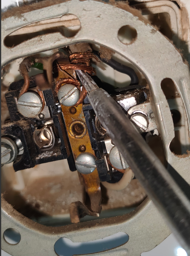

Ovo je "nulovano" jelda?

Izgleda da je, samo je sprčkano spojeno.

Vidi se to odmah da ne spominjemo taj spoj sa licnastim kablom dosta je što ispod vijaka se "okica" od žice mota u smjeru kazaljke na satu tj. pritezanja spoja jer ovako se dešava da kod pritezanja češće odvijemo tj. raširimo "okicu". Jednako tako ako se spaja licnasta "okica" treba paziti na koju stranu se ufrču licne da se kod pritezanja ne odvijaju..
