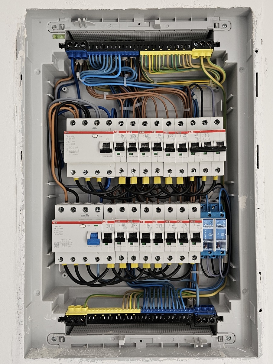

Renovacija stare kuće, kompletna nova instalacija.
Ovo je srednji ormarić, uz njega još odradio veći (3x FI + automati) i manji (1xFI + automati)

Vidim da vas ima dosta koji se kužite u struju.
Imam problem, tj već tri godine tražim strujne gremline u mom uredu.
Znači kada smo renovirali ured, to se bilo sve razbilo do nule, provukla se nova struja, mrežni kabeli, alarm, klime, video nadzor, itd.
Na dan povratka u ured skužili smo da je netko nešto zajebao, i da jedna od klima (ima ih pet), svako toliko izbaci neki kratki spoj i padne osigurač za čitav ured.
Nakon toga smo izmjestili tih 5 klima na poseban osigurač, i svako toliko (ponekad prođe po 5-6 mjeseci bez problema, a ponekad problem nastupi par puta dnevno) jedna od tih klima napravi kratki spoj i izbaci osigurač za sve klime.
Moje pitanje je sljedeće, kako se to dešava at random i bez neke pravilnosti (češće po kiši, ali znalo se desiti i usred ljeta) postoji li neki uređaj koji bi se mogao spojiti na kutiju sa osiguračima, i koji bi utvrdio koji točno osigurač pada, tj u kojoj je klimi problem. Ili ako imate nešto drugo za predložiti.
Ili ako ste električar u Splitu i okolici, platim vam da otklonite problem.
Evo slike kutije ako šta pomaže
https://imgur.com/a/wWvdexe

nestručno i laički, ovo desno gore je fidovka od 30mA koja se inače postavlja za trošila (utičnice i rasvjetu) za kupaonice i 10x je osjetljivija nego klasična fidovka od 300mA (kakva je gore lijevo).
možda je rješenje zamijeniti ovu od 30mA sa klasično od 300mA i problem nestane bez nekakvih kompliciraniji radova, ali bez da provjeriš s nekim tko je sa strujom doma, nemoj to raditi

@colop - tebi pada fidovka, i to kako si opisao - kad ima vlage.
Po tome ispada da ti vlaga ocito kratko spoji nulu i zemlju na toj problematicnoj unutarnjoj jedinici klime cim ima imalo vlage oko spoja po cemu proizlazi da spoj nije dobro izoliran ili zbilja nekakva vlaga dolazi do samog spoja. To je posao za elektricara, nek provjeri sve spojeve na unutarnjim jedinicama i na taj nacin bi trebao rijesiti problem.

Imate kakvu vanjsku rasvjetu ili je neki kabel ostavljen vani kao priprema za neku buduću ugradnju nečega?
Meni su električari kod adaptacije ostavili neizolirani kabel za vanjsku jedinicu klime, znači samo odrezan kabel i taman je tih dana bila neka kiša i meni bez ikakvog pravila iskakala fidovka. Ubio sam se od odpajanja svih stropnih lampi, uređaja i svega spojenog na struju da bi nakon 3 dana došao instalater centralnog grijanja i kraćeg razgovora pokazao navedeni kabel... Razdvojio žice, svaku posebno izolirao i riješen problem.

Taj fid zamjenite s manje osjetljivim.

A kako znaš da ti je fidovka izbacila baš zbog klime?

Rješenje:
Zamijenit osigurače B16 s C16 za svaki klima uređaj, kako bi se izbjeglo
lažno isključivanje zbog većih početnih struja, jer klime imaju veće početne struje zbog pokretanja kompresora. U takvim slučajevima preporučuju se osigurači C klase, koji su prilagođeni za takve uvjete i manja je vjerojatnost da će nepotrebno isključiti struju.
Ne znam koje su klime u pitanju. Ako su neke normalne FID C25/ 30 mA je ok. Važno je uzeti u obzir i potrošnju uređaja te provjeriti ne prelazi li ukupna potrošnja granicu od 25 A, što bi moglo uzrokovati preopterećenje.
Obaviti servis klima, da se vidi u kojoj i gdje se skuplja vlaga.

Interesantno za primijetiti: u gornjem redu ima točno 5X C16 osigurača a klime su dolje 5x B16,
trebalo bi tih 5 zamijeniti gore - dole (mada sami osigurači od klima "ne ispadaju").
Ovu FID C25 30mA zamijeniti sa FID C25 300mA (ne prepoznajem koji je proizvođač).
EDIT: Sad vidim da je Legrand .... vidim da oni imaju C32 300mA pa možda takvu staviti.

Koliko sam ja skužio, prvo su klime bile na svojoj FID sklopci pa je dodana još jedna fid sklopka samo za njih kako ne bi izbacivale sve skupa?
Zamjena osigurača tu neće ništa promijeniti jer pada fid sklopka, a ne osigurač.
Može se:
- provjeriti na vanjskim jedinicama klime je li koji kabel oštećen/prignječen/previše odblankiran/slabo pritegnut i sl. Sve spojeve pritegnuti i provjeriti. Naime, struja za klimu se po PS-u dovodi direktno na vanjsku jedinicu i tamo se spaja pa bih ja krenuo gledati od tog smjera. Također vanjska jedinica je izložena vremenskim uvjetima pa bi prije mogao biti problem u njoj
- postoje kombinirane zaštitne sklopke (osigurač + FID u jednom kućištu), npr:
https://hager.com/ba/katalog/proizvo...a-b-16a-30ma-a
Staviti jednu takvu u ploču i onda spojiti prvu klimu na nju. Ako i dalje izbacuje, prvu klimu vratiti na svoj osigurač i staro mjesto pa drugu klimu spojiti na nju. Ako i dalje izbacuje spojiti iduću klimu i tako sve dok ona sama ne počne izbacivati a kad izbaci izbaciti će samo tu problematičnu klimu i onda znate gdje tražiti kvar

Nisu potrebni C osigurači. Moju Daikin Comforu od 5kW drži B16A. Da je kratki spoj a vjerujem da nije, ja bih jedan dan kad nema nikoga uklonio Fid,nulovao i raspalio sve pa da vidimo gdje je zec mada mislim da se ne radi o kratkom spoju jer bi bar jednom pao neki osigurač a ne svaki put Fid. Taj Fid je preosjetljiv a vjerojatno i slab. Stavi bar 32A i 300mA.

I moju od 10 kW drži B25A bez problema, nije kompresor klime cirkular koji odmah potegne max struju, nego to ide postupno.
Ta klima trosi max 3, 3.5kw, i osigurac od 16A bi ju drzao.
Paxton je offline   Reply With Quote
Staro 15.03.2025., 17:45   #477
domy_os
EMP moderator
domy_os's Avatar
Postovi: 18,914
U manualu stoji 25 A i takav sam stavio, čemu riskirati ispadanje osigurača radi par centi uštede.

Sve 5, samo kazem da taj od 25A nema sanse da ispadne.

Vidim da ima dosta "električara" Osigurači B i C klase su različiti i imaju svoju svrhu.
Osigurači B klase koriste se u krugovima s manjim početnim strujama, poput kućanskih uređaja i rasvjete. Elektromagnetsko isključenje događa se kada struja premaši nazivnu vrijednost za 3-5 puta. Osigurači C klase prikladni su za krugove s većim početnim strujama, poput elektromotora i fluorescentnih svjetiljki. Elektromagnetsko isključenje događa se kada struja premaši nazivnu vrijednost za 5-10 puta.
Uparit FId c klase i osigurače B klase nije dobro. FiD C klase je prebrz za te potrošače. Pogotovo za B osigurače. Zato ispadne FIDa ne osigurač. Ponavljam. Treba ili zamijeniti Fid za neku B klase ili zamijeniti B osigurače za C klasu.
Prvo mora reagirati osigurač, a onda Fid ako je potrebno..

Pa namjena im uopće nije ista: za miliampere osigurač neće ispasti nikada, a FID hoće.
