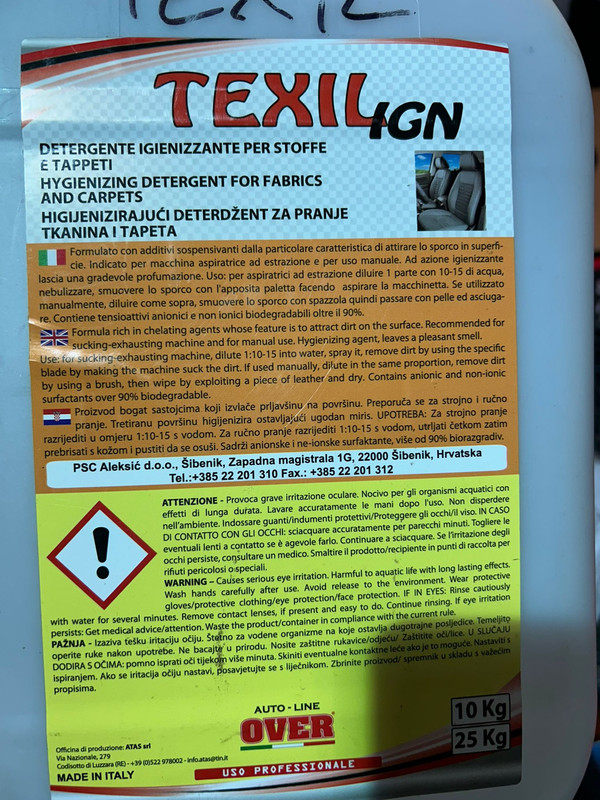

Staro 04.01.2025., 18:03   #77940
medo
#erase startup-config
medo's Avatar
Postovi: 3,594
Automobili
Gumeni tepisi ftw
Za čišćenje tepiha i siceva Karcher Puzzi
Ako stavim miris onda imam mix smrada i mirisa
