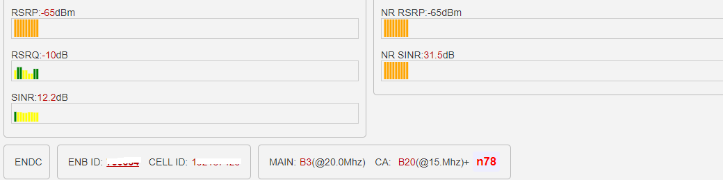

Dali netko ima ovakvih problema, naime izgubili su mi se bandovi 1 i 7, resetiranje mi nije pomoglo, dali je to do t-mobile ili je do mene, radi se o vanjskoj jedinici zte mc7010
Novi power saver na tornjevima koji gasi sve zivo.
Od pon u mene jedva pali B1, B3 10 Mhz stalno ugasen, B3 20 Mhz vecinom na SISO umjesto MIMO
Spusta i modulaciju sto dodatno smanjuje brzine
Sa 360 Mbps na 4CA spao na 3CA prosjecno 75 Mbps cijeli tjedan
Ne bih se zacudio da u selima pocne kompletno gasiti i B3 band...
