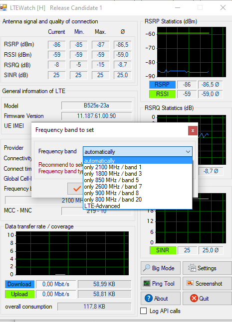

Kako na B525 podesti da radi istovremeno na dvije frekvencije da se dobi veća brzina?

Na kojem si operateru? Tele2 ipak ne podržava agregacije jos...i sa zadnjim vijestima vjerojatno niti neće jos neko vrijeme...
- drugo, spajanje dviju frekvencija ne podržavaju sve regije u potpunosti
- treće, to je najbolje regulirati vasnjim programima tipa Huawei toolbox odnosno LTEWatch

Pozdrav, imam A1 karticu, a i TELE2 karticu. Ima negdje neki tutorijal ili kako se to podešava?

Ako na A1 ima dvije frekvencije u tvom području B525 se na auto postavkama spaja na 800+1800 i imaš zbroj brzina.
ili sa LTEWacth https://www.lte-anbieter.info/ltewatch/huawei.php

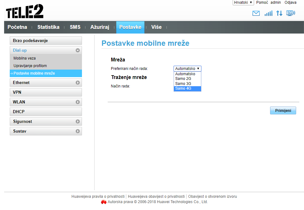

Najbolja brzina mi je na automatski. A frekvencije ne mogu kombinirati. To je do routera ili do područja u kojem živim?

router 525 može kombinirati 800+1800, 800+2100, 800+2600 i 1800+2600
probaj mu zadati pojedinačne frekvencije da vidiš na kojim frekvencijama ti je 4G ako ti se na zadanoj frekvenciji prebaci na 3G znači na toj nemaš 4G ili ako nema signala. a da vidiš dali ti radi na istovremeno na dvije frekvencije probaj brzinu na jednoj pa na drugoj i na auto ti mora biti približan zbroj brzina od pojedinačnih frekvencija.
