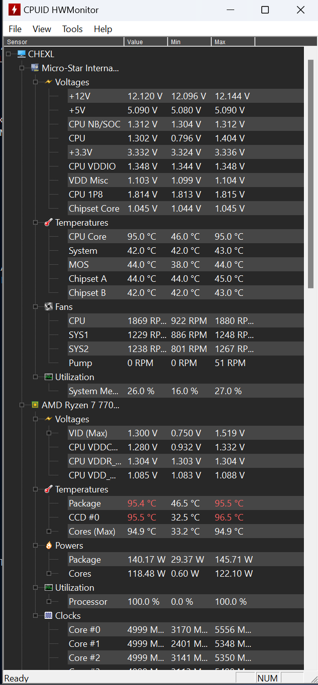

Pozz ljudi!
Prije par dana kupio sam novu konfu sa ryzen 7700x procom i msi 670e tomahawk wifi plocom fleshao novi bios i sve radi kako treba za sada.Problem je kad udem u bios ne mogu rucno podesiti NB/Soc voltazu makar sam stavio na overide daje mi jedino opciju AUTO.Gledao sam u podesavanjima EXPO je eneble.Ne kuzim gledao sam i na you tube isti bios odnosno verzija prije moga tamo covjek normalno unosi vrijednosti.Kad stavim na auto soc mi iznosi 1.3 po defaultu ali i prelazi tu vrijednost.Memorija je G.Skilova 6000mhz Trident Z5 neo RGB-cl32.E sad strah me je drzati na toj soc voltazi zbog nedavnih dogadaja kad su ljudima izgarali procovi i maticne zbog voltaze iznad 1.3 a ne zelim iskljucivati expo jer onda radi na 4800 mhz.Da li mi moze netko pomoci ako zna???
Zionix je offline   Reply With Quote

Autor Zionix Pregled postova
Pozz ljudi!
A uvijek možeš probati sa nekim starijim BIOSom, možda su namjerno zaključali u najnovijem.

Autor Disco Pregled postova
Novi bios su napravili bas zato da soc ne prelazi 1.3 ali nije mi jasno zasto onda nisu stavili opciju da mozes ispod toga jer mozda 6000 mhz moze raditi i na 1.25 ili 1.2???
Jer i sa defaultnim 1.3 on prelazi 1.31,1.33....

S iskljucenim EXPO-om mozes mijenjat napon? Ako da, iskljuci ga i rucno unesi takt i ostale EXPO parametre (nema ih puno)...
Ne prelazi, a to što piše više....pa piše i p.... na zidu pa niko ... zid.
Nije isti napon na regulatoru kao i napon na IO pločici.
Dobro ti je ANSHA napisao (mada sam uvjeren da nešto krivo radiš...). Uđi u windovse s EXPO pa onda instaliraj zen timings i prepiši na papir i ona ručno postavi.... A sam EXPO ionak ima samo par vrijednosti koje su ti napisane ostatak op EXPO ploča bios stavi na auto....
Tu gdje je auto kreneš tipkat 1.250

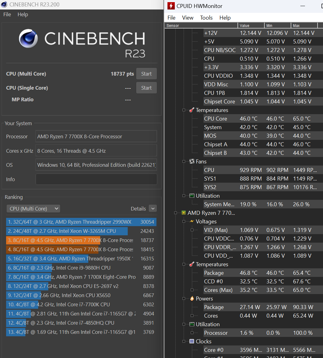

Napravio sam benchmark u chinebenchu i radi stabilno.Jedino sto me brine da li mogu dopustiti ocu soc voltazu:1.314 package je max:95.5,CCD na 96.5
Hladenje je artic liquid freezer 2 360.
Moze li ovo raditi bez straha da da mi rikne proc ili ploca?

Načelno može, ali zašto ne podesiš neki temp target? To je daleko lakše, sigurnije, efikasnije, i jedva da utječe na performanse..
U mom slučaju sam 7900x stavio na 65°C ..dok većina zen4 vlasnika drži na 75°C..

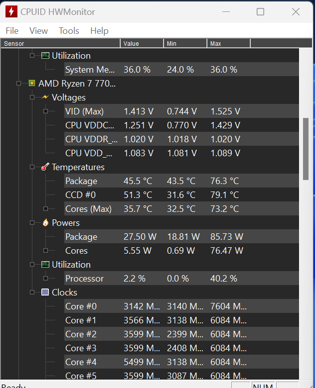

Pozz!
Ne znam sto se dogada sa ovim ryzenima.
Znaci ryzen 7700x,msi tomahawk x670e,memorija g skilova trident z5 neo 6000mhz cl32.
Kad udem u igru vrti mi fps na 250-300 sa povremenim padovima na 120-190 i onda nakon par partija se spusti na 60-80 i tako ostane fakat ne kuzim sta se dogada temperature su ok nbsoc je na 1.022.Hladenje je artic liqud freezer 2 360.Evo screen shota,

Igra je world of tanks ali to se dogada u skoro svakoj'Prvo sve radi super i onda nakon nekog vremena padne na minimum.
Da li je VID maksimalna voltaza od 1.525 i CPU VDDC od 1.429V previse?
Isto tako nije mi jasno po ovom da je CORE#0 dostigao max brzinu od 7600mhz a ostale od 6000mhz???
Bojim se da nesto ne stima.
Da li je moguce da sam dobio ostecenu plocu,proc ili je do msi-ovog biosa koji je najnovije fleshan:AMI BIOS---7E12v13---2023-05-26
Nekad mi se comp smrzne cak i u biosu.
Po meni je ili do ploce ili do proca....

Nema se komp kaj smrzavati nikada....očito nekaj ne štima. Za početak reset biosa na tvorničke vrijednosti pa probaj desetak dana tako. Prvo da li se i dalje smrzava i drugo kakve su performanse u igrama, temperature itd.
Ako sve bude OK onda kreni mijenjati bios postavke jednu po jednu na vrijednost kakvu si zamislio. Ak se ne defoltu smrzava onda reklamacija...može biti RAM, pregrijavanje, ploča, napajanje....sve po redu hebiga.
Thx!
A ovo sa voltazom i brzinom jezgri?
Mislim 7700x ide do 5.4 a moj je po ovom otisao na jednoj 7600mhz i na ostalima max 6000???

Aj skini hwinfo. Vec je po internetu pisalo da taj program sto koristis zna krive informacije kazat.
koji je pouzdaniji?

Možeš probati i sa MSI Center kaj ti očitava...

Samo da vam javim uspio sam sve namjestiti da radi optimalno i stabilno.
Ovi novi ryzen procesori sa konbinacijom novog biosa su prava zajebancija za podesavanje.Trebalo mi je pola dana cak sam i mislio da nesto ne stima sa procom,plocom ili ramom.
Slažem se da nisu baš plug and play, to nije dobro za AMD.
Po meni si ga možda i prejako skresao (što se vidi i na c23 score-u), koliko vidim stavio si maximum 65C i samo 90W. Ja bih ga stavio na 75C i dao mu još 10-20W, nek jadnik diše punim plućima
Ovo kako ima kolega Eladio na 65C možeš ako imaš jako dobro hlađenje, što ti je hlađenje slabije to moraš staviti višu temperaturu inače gubiš performanse, zanimljiv je taj zen4.
I ne znam kakav ti je ovo hw monitor, tu se nekakvi ventovi vrte na 10k okretaja (zato ti valjda i javlja da ti je jedna jezgra išla na 7600MHz što nije moguće naravno)

Daj si skini HwInfo, bolji je i precizniji.
