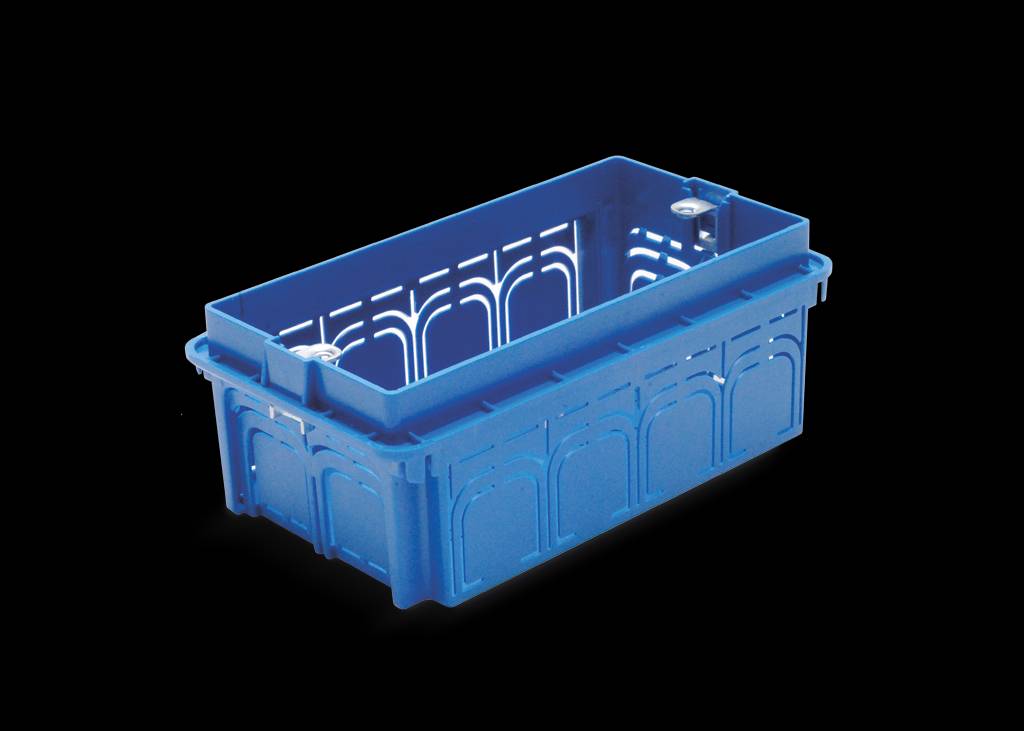

Staro 16.03.2021., 23:11   #82
OuttaControl
OuttaControl's Avatar
Lokacija: Dalmacija
Postovi: 5,938
Imam 1x3~faznu uticnicu(struja je monofazna, samo. je uticnica trofazna) i sad mi treba 2x monofazna ili ti 16A.
Jednu ću fazu spojit na nulu pa cu imati 2xfaza i 2x nula, to nije problem ali problem mi je uticnica, htio bih izbjeći štemanje pločica, Znam da postoje duple utičnice al to je 1x16 ampera na 2 utičnice, meni treba 2x što moze stat u tu rupu od trofazne utičnice.
Zna li postoji li nešto tako?
Zadnje izmijenjeno od: OuttaControl. 16.03.2021. u 23:25.
Staro 16.03.2021., 23:44   #83
domy_os
EMP moderator
domy_os's Avatar
Postovi: 18,950
Molim?
Kako ćeš imati 2 x 16 A ako imaš jednu fazu? To je neizvedivo osim provlačenjem dodatne faze.

Staro 17.03.2021., 00:33   #84
webstartm
Sandy!!!
webstartm's Avatar
Datum registracije: Sep 2008
Postovi: 1,692
Ima "3 faznu" uticnicu, na svakoj zici je osigurac vjer 16/20 A.
Struja je monofazna, ali bitno mu je da je svaki kabel 2.5mm2 na svom osiguracu.
Jednu fazu ce u razvodnoj spojit na nulu, i dobit ce 2x16A i 2xnulu.
To je ok. Ja sam tako spojia indukciju i dvi klime
@OC
Mislim da ces morat stemat, nema "duple" uticnice sa 2x16A koja stane u jednu rupu
Staro 17.03.2021., 00:45   #85
OuttaControl
Lokacija: Dalmacija
Postovi: 5,938
Autor domy_os Pregled postova
Molim?
Ma da krivo sam se izrazio iman 5 žilni 2.5mm2 kabel 1 zemlja 1 nula i 3x faza kako kolega dolje kaže svaka "faza" tj žica na svom 16A osiguraču
Autor webstartm Pregled postova
@OC
Dada tocno to sam mislio. Znaci nema mi spasa treba plocice nekako izrizat da ne polomim sve.
Inace to i je situacija, nova kuhinja sa stare 3~ gorenje pecnice+kuhala sad ide pecnica sa običnim utikacem i electrolux ploca bez utikača pa gledam kako to sto bezbolnije spojit. A ne mogu staviti nadzbuknu jer je točno iza pećnice.

Valjda nije kasno...
Kutije za trofaznu utičnicu su fi 80 a za monofaznu su fi 60 pa si nemoćan. Kupi modularnu kutiju 4m,ocrtaj i zašišaj najbolje dremelom ili nekom nježnom fleksericom keramiku da ne nagrdiš sve. Kasnije nježno ručno iskopaj i zagipsaj kutiju. Struju si skužio kako da spojiš.
Kasnije kupi nosač 4m i okvir 4m te dvije modularne šuko utičnice. Ako je kuhinja,preporučujem s poklopcem. Preporučujem TEM. To ima da ostane ko pekmez. Wago zajebi, jedino zemlju upleti s dva para kombinirki dva nova komada žutozelene da imaš za obje utičnice po jedan.
Sastojci:
ID:	23587Click image for larger version
ID:	23588Click image for larger version
ID:	23589Click image for larger version
