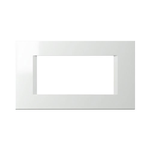

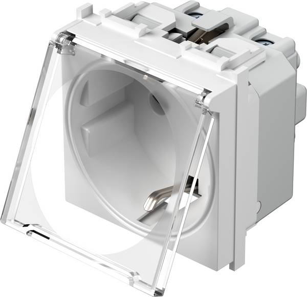

Imam 1x3~faznu uticnicu(struja je monofazna, samo. je uticnica trofazna) i sad mi treba 2x monofazna ili ti 16A.
Jednu ću fazu spojit na nulu pa cu imati 2xfaza i 2x nula, to nije problem ali problem mi je uticnica, htio bih izbjeći štemanje pločica, Znam da postoje duple utičnice al to je 1x16 ampera na 2 utičnice, meni treba 2x što moze stat u tu rupu od trofazne utičnice.
Zna li postoji li nešto tako?
Molim?
Kako ćeš imati 2 x 16 A ako imaš jednu fazu? To je neizvedivo osim provlačenjem dodatne faze.

Ima "3 faznu" uticnicu, na svakoj zici je osigurac vjer 16/20 A.
Struja je monofazna, ali bitno mu je da je svaki kabel 2.5mm2 na svom osiguracu.
Jednu fazu ce u razvodnoj spojit na nulu, i dobit ce 2x16A i 2xnulu.
To je ok. Ja sam tako spojia indukciju i dvi klime
@OC
Mislim da ces morat stemat, nema "duple" uticnice sa 2x16A koja stane u jednu rupu
Ma da krivo sam se izrazio iman 5 žilni 2.5mm2 kabel 1 zemlja 1 nula i 3x faza kako kolega dolje kaže svaka "faza" tj žica na svom 16A osiguraču

Dada tocno to sam mislio. Znaci nema mi spasa treba plocice nekako izrizat da ne polomim sve.
Inace to i je situacija, nova kuhinja sa stare 3~ gorenje pecnice+kuhala sad ide pecnica sa običnim utikacem i electrolux ploca bez utikača pa gledam kako to sto bezbolnije spojit. A ne mogu staviti nadzbuknu jer je točno iza pećnice.
A tako znači...
Jedna verzija je da sve skineš i staviš kleme ili wago, a druga da razbijaš pločice pa dodaješ utičnicu. Do sad sam par puta tuckao tankim plosnatim šarafcigerom jer drugo nisam imao, ali možeš i fleksericom odrezati taj komad pločice pa opet izbijati nečim.

Kutije za trofaznu utičnicu su fi 80 a za monofaznu su fi 60 pa si nemoćan. Kupi modularnu kutiju 4m,ocrtaj i zašišaj najbolje dremelom ili nekom nježnom fleksericom keramiku da ne nagrdiš sve. Kasnije nježno ručno iskopaj i zagipsaj kutiju. Struju si skužio kako da spojiš.
Kasnije kupi nosač 4m i okvir 4m te dvije modularne šuko utičnice. Ako je kuhinja,preporučujem s poklopcem. Preporučujem TEM. To ima da ostane ko pekmez. Wago zajebi, jedino zemlju upleti s dva para kombinirki dva nova komada žutozelene da imaš za obje utičnice po jedan.
Sastojci:
