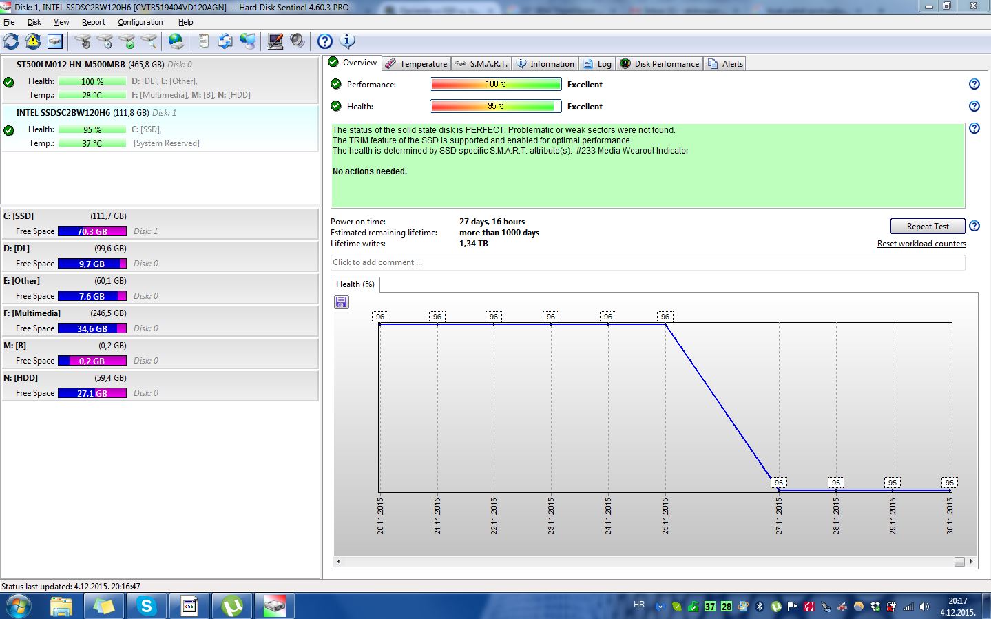

Imam nekih 4mj. Intel SSD 535 Series 120GB te je opalo zdravlje u Sentinelu na 95% zbog indikatora "trosenja". Nekako mi se to cini prebrzo? Trebam li biti zabrinut?
Koristim ga u laptopu na sata2 kontroleru. Slika je u privitku...
imaš uključeno indexiranje i pagefile na ssd-u? Ako imaš, to bi moglo biti razlog padanja na 95%. Iako si i dalje u "odličnom" području, moja preporuka bi bila pogasiti te servise, isključiti hibernaciju, system restre, recycle bin...
Ali ako imaš garaciju, ne brini se i ostavi kako je. Ionako Intel daje 5 godina garancije na svoje SSD-e...

Pokreni ti intel ssd dijagnostiku pa vidi sta kaze (ako postoji)
Ovo je univerzalac app i ko zna po cemu on pokazuje postotak
100% si pogodio, na proslom ssd-u sam obavio sve po ps-u, na ovom nisam, vec sam mislio da jesam, a uopce se nisam dalje zamarao...
nisam zapravo niti mislio da toliko utjece...
Hvala!
Cesto koristim optimizaciju i scan preko intelovog toolboxa, nista cudnog nema...
