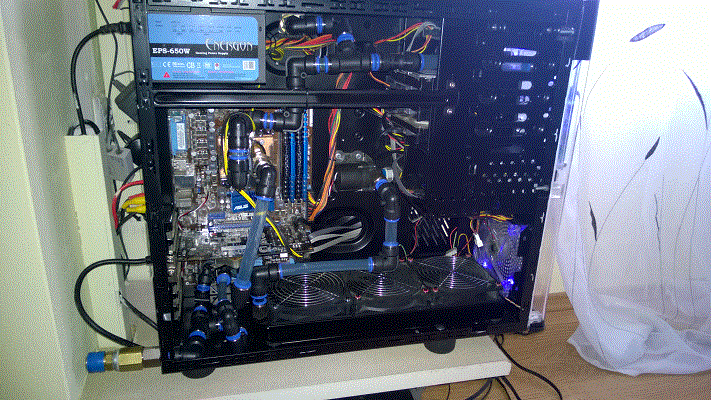

Ako neko ima pitanje ili treba savjet. Sve je home made. Od case-a do instalacija.
ID:	13974   Click image for larger version

Poznati su mi elementi vodenog .

Autor D1viry Pregled postova
Jel ih koristiš?
Twix je offline   Reply With Quote

Jel to energon napajanje.

kaje to vodenjača i na napajanju ?
jel može malo veća slika ?

Autor lobo64 Pregled postova
Ne iako bi hladnjak mogao izdržst. Za sad gpu i cpu

Autor VedranO Pregled postova
Je 650w. On ima naj bučniji vent u pc-u. Oko 45dcb

Opa !! Nice job !!
Ovaj proc bi mogao potegnuti do 4.0GHz čini mi se. Lijepo i uredno poslagano. Daj nam još slika i slikaj detalje da se vidi pumpa, blokovi, spojnice..

Autor Twix Pregled postova
Ja iskreno energon ne bi stavio ni da pogoni dvije LED diode kamoli racunalo.
Ako poklanjaš bolje može.
Za sad ovo drži.
Za sad ovo drži.
Ni ploča nije naj bolja al tako
trenutno mora bit
Za sad ovo drži.
lolcina na kubik, oprosti ali ne upustaj se u nekakve moddinge ako nemas za osnovne komponente koje MORAJU bit kvalitetne, a prvi i osnovno je napajanje.
Energon je smece u rangu MS-a, bolje da si uzeo polovni forttron 550w ili strider npajanje a ne ovak sroteks.
A ruku na srce imam jedan stariji fortron 400W negdje u ormaru i garantiram da je daleko bolji od tog "650 W' energona.
VedranO je offline   Reply With Quote
Imao sam fsp blue storm 430w.
Al dalo je svoje.
Trenutno extra stabilan oc na 3,75ghz
VedranO šta misliš o ostalim komponentama

kul đob !
možda samo iz predostrožnosti poljepiti hladnjake na tranđe od napajanja ploče pošto je ipak malo klokana a nije baš neki erflow preko njih...
vidim da postoji neka vrsta radionice, što znači vjerojatno i dosta alata, pa bih iz istog razloga kao i gore stavio veći hladnjak na čipset (nekorišteni AM2/3 hladnjaci se upravo mole da budu kastrirani u tu svrhu)...
ploča uopće nije loše kvalitete, jedino što je starija generacija.
energon je takav kakav je, samo gledaj da njegov vent ne krepa, zamjena istog za neki bolji nebi bila na odmet...
kul đob !
Jel postoji neki jednostavan način za izmjerit temp na njima?Jel postoje orginal il improvizacija?

ima. aida, hwmonitor, speedfan...
koji točno, trebaš isprobati. možda ti čak i BIOS može nešto o tome reći...
tu je naravno i metoda mjerenja prstom, ali OPREZ zbog mogućih opekotina !
ako gospođa majka ili supruga ima termometar za kuhanje (onaj kaj ima dugačku žicu za zabadanje u meso)...
hladnjake za napajanje ploče ispiliš sam od nekog neupotrebljavanog hladnjaka za proc, poljepiš ili sa termalnim ljepilom ili sa dvostrano ljepljivom termalnom trakom...
Imam aidu. Izmjerim pa postam sliku. Al popodne trnutno sam na jobu

Twix- svaka cast na ulozenom trudu, super izgleda u odnosu na pocetno stanje.
Evo par zamijerki, nadam se da se neces naljutit
probaj sredit malo kablovinje, provuc iza mbo tray-a i takve fore, mogo si izbusit rupe za kablove od mbo al sad je kasno.
I nemoj se sramit slobodno jos slika stavi, jel je i prednja stranica isto radjena ili je stock ?
Daj molim te objasni zasto bi komponente morale bit kvalitetne ako se radi o moddingu ?

Autor Nikol@Grozni Pregled postova
Nema ljutnje. Svaki savjet je dobro došao pogotovo ako je koristan.Imam izbušene rupe za kablove. Prednja maska radjena od plexsija. Stavim slike do večeras.

kad budeš malo od volje i vremena, bilo bi zgodno okinuti par fotki sprijeda, odozgora, otraga, iznutra (pogotovo, i to više njih da se može pratiti tok vode i cijeli setup). vidim na stražnjoj strani izlaz iz kućišta - čemu to služi ?
vidim isto tako hrpu quickconn koljena - kojeg su promjera, gdje su kupljeni i po kojoj cijeni, zašto ih je toliko puno - dali zbog toga što su cijevi krute ili ima neki drugi razlog ?
možda da malo riječima opišeš cijelu skalameriju - koji rad, pumpa, crijeva, rezervar, blokovi, dali postoje neke posebnosti ili problemi sa kojima si se susretao ili se i dalje susrećeš i tako to.
razmeći se malo riječima, budi ponosan na svoj rad...

Da stvarno Twix dobro ti kaže lobo64. Daj malo više info o ovom projektu. Izgleda poprilično precizno i čvrsto složeno kao kakav vodovod po zgradi. Još k tome zanimljivije jer su komponente domaći rad a ne kupljene u trgovini za masu para ( :P @VedranO).
Stvarno glup razlog da se ne ide u modding jer nemaš napajanje po 600-1000kn ili ostale komponente za koje treba podići kredit. Možda baš i želim piliti po starom kučištu ha? Zamisli odeš u trgovinu po najnoviji BMW i steraš ga u garažu pa se uhvatiš brusilice.
Kolike su temp. pri full loadu i OC. Ako je sve (proc, grafa..) spojeno na jedan sustav hlađenja to znači da bi se ovime mogao ohladiti +/- 300W TDP bez većih problema.

Postavili ste hrpu pitanja pa bolje da krenem.
Loop se sastoji od:
-aqua cool 360mm bakrenog radiatora http://i.imgur.com/6iYpW3N.jpg
-Rezervara integriranog u front panel
-Dva vodena bloka. Debljina bloka 1cm + 1cm plexi
-Crijeva u coloru u osjeku jeftino dobar izbor
Odg na pitanje"crijeva stoje ravno zbog spojnica i stijenke od 2mm.
Ovakve spojnice drže puno bara tako da se crijeva samo guraju unutra. I glatke cijevi prolaze"
-Pumpe 600l/h i 5m head(izbačaj)
-Ventilatori. Ja koristim neke jeftine 12cm. Imam tri od kojih je jedan isključen a druga dva smanjena do kraja Temp
http://i.imgur.com/rILhLE7.jpg
Na zadnjoj strani je brza spojnica. Jedna je u naj nižoj točki za ispustit vodu a druga u naj višoj za sipat vodu i po potrebi odzračit sistem. Jednom riječju mogu lako zamijenit vodu u dnevnom a da ništa ne šarafam.
Ovdje su prvi put bili svi dijelovi na mjestu
http://i.imgur.com/gPr79ls.jpg
Smjer vode. Kod mene rezervar pumpa gpu cpu rezervar. Mislim da to nije pretjerano važno ako je radijator ok.
Ovdje se vidi rezervar
http://i.imgur.com/CNTGRZ3.jpg
Još jedna posebnost komp se pali na magnet.

Bravo Twix , hadžija si !
čekaj, čekaj, ti to nama hoćeš nešto "zatajiti":
-Rezervara integriranog u front panel- fotke, kako je napravljen i od čega ?
-Dva vodena bloka. Debljina bloka 1cm + 1cm plexi fotke ?
Crijeva u coloru u osjeku jeftino dobar izbor- kako, koliko, gdje, fotke ?
Ovakve spojnice drže puno bara tako da se crijeva samo guraju unutra. I glatke cijevi prolaze- koje, koliko, gdje, fotka ?
Pumpe 600l/h i 5m head(izbačaj)- koje, gdje, koliko, fotke ?
Ventilatori. Ja koristim neke jeftine 12cm. Imam tri- fotke naljepnice ?
ako daš ove podatke, možda netko može pomoći sa savjetima i prijedlozima u cilju poboljšavanja
Zato što su spojnice rađene za bijesne tlakove, kakve vodeno hlađenje računala ne će nikada dostići .
Pošten trgovac: 1,2,3,4,5,6

Spojnice:
http://i.imgur.com/RDOzMSv.jpg
Ja koristim Festo al tu je i Parker. To su brze spojnice koje se koriste za hidrauliku i pneumatiku.
Evo link: http://www.ebay.com/itm/Festo-Luftve...item1e93677fb3
Moje spojnice su 16mm. Nema neki poseban razlog.Takve sam dobio i samo se nadograđivalo.Što se tiče crijeva. Najobičnije za vuć vino ili rakiju
Metar je oko 5 kuna. U spojke mogu ići crijeva ili cijevi. Važno ako je spojci unutarnji promjer 16mm cijev ili crijevo mora bit vanjski 16mm.

Rezervar:
http://i.imgur.com/5ybAn0d.jpg
Materijal plexi.Kao što slika pokazuje sastoji se od nekoliko dijelova.
Dvije vanjske stranice po 3mm i središnje od 1cm.Tu su i prekidači koji prolaze kroz rez.Način spajanja lijepljenje. Trenutno ljepilo Loctite 406.Drži do 6kg.
Redosljed: Stranica središnji dio krugovi (koji se kasnije buše za prekidače) i stranica.
Prvi testovi

Pumpa:
Naj važnije da se izračuna duljina crijeva u loopu.
Da nebude 5m crijeva a pumpa ima head 2m. Ja koristim
http://www.ebay.com/itm/DC-12V-1-2A-...3D171509041570
Dobra strana ove pumpe: Mala je,ima 3-pin plug,navoj je g1/4,jeftina.
Da nebude da nema ništa loše. Plitak je navoj pa treba pazit pri zavrtanju.
Blokovi:
Moje mišljenje što više bakra to bolje.Ako neko ima dostupan cnc mogu poslat nacrt.
Blok na cpu kao što je Pupo primjetio je tt. Sorry zbog slike zaboravio da postoi print screen.
Temp full load
Gpu ima pravljeni blok. 1h. Crysis3 Temp 80*-90* evo i slika
Kao što se na slici vidi taj blok nema gumicu. Brtvljen je sa nekim čudnim papirom.Čovjek od kojeg sam to dobio kaže da super drži što se pokazalo i u praksi.Ako nekom treba mogu pitat kako se to točno zove.
