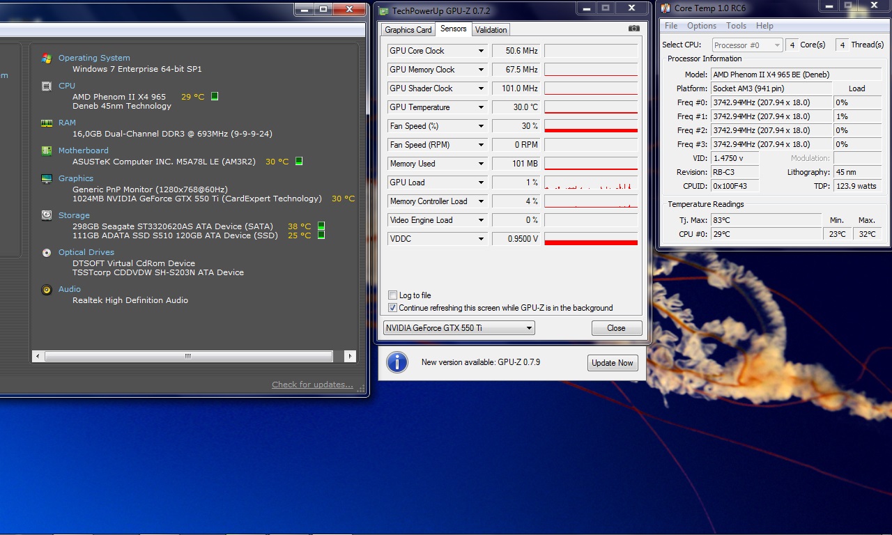

Jel postoji neki jednostavan način za izmjerit temp na njima?Jel postoje orginal il improvizacija?
Twix je offline   Reply With Quote

ima. aida, hwmonitor, speedfan...
koji točno, trebaš isprobati. možda ti čak i BIOS može nešto o tome reći...
tu je naravno i metoda mjerenja prstom, ali OPREZ zbog mogućih opekotina !
ako gospođa majka ili supruga ima termometar za kuhanje (onaj kaj ima dugačku žicu za zabadanje u meso)...
hladnjake za napajanje ploče ispiliš sam od nekog neupotrebljavanog hladnjaka za proc, poljepiš ili sa termalnim ljepilom ili sa dvostrano ljepljivom termalnom trakom...

Imam aidu. Izmjerim pa postam sliku. Al popodne trnutno sam na jobu

Blokovi:
Moje mišljenje što više bakra to bolje.Ako neko ima dostupan cnc mogu poslat nacrt.
Blok na cpu kao što je Pupo primjetio je tt. Sorry zbog slike zaboravio da postoi print screen.
Temp full load
Gpu ima pravljeni blok. 1h. Crysis3 Temp 80*-90* evo i slika
Kao što se na slici vidi taj blok nema gumicu. Brtvljen je sa nekim čudnim papirom.Čovjek od kojeg sam to dobio kaže da super drži što se pokazalo i u praksi.Ako nekom treba mogu pitat kako se to točno zove.
