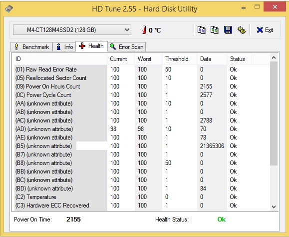

Jel ovo ok? :/ Disk je Crucial M4, B5 bi trebao biti program fails count, a za ovo ostalo ne znam.. SATA kabel je novi, dobiven sa matičnom prije nepuna 2 mjeseca ja mislim

Autor hedgehog Pregled postova
Uzmi HD Sentinel, napravi full disc scan pa posalji rezultate. Ako ima crvenih polja, odma backup i vratit pod garanciju...

Negdje pise da je B5 - Non-4K Aligned Access.
Npr: ovdje i ovdje.
U tom slucaju to je skroz bezopasno.

HD Tune kaže da je sve ok, a za sentinel nemam licencu

Piše ti ispod na slici
Problem sa SATA podatkovnim kabelom. Zamijeni ga pa prati stanje.

Autor ShanTech Pregled postova
Znam, nisam najbolje postavio pitanje, zanima me dali moze biti neki drugi problem ili jedino sa kabelom? To je screenshot testa HDD-a koji bi trebao kupiti a liku i na tom disku i na njegovom primarnom pokazuje taj error pa me zanima dali moze biti kakva greska sa diskom bas? Ili mozda on ima neke problem sa maticnom kad mu oba diska imaju isti problem?
