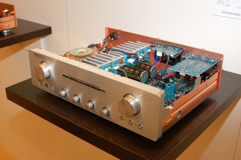

S kojim si se ono zvučnicima napokon smirio ?
Znaš, postoji par zanimljivih DIY projekata malih kutijica....
Ja baš jedno zadnje vrijeme razmišljam o tome za svoje kompjuterske zvučnike
Kombinacija je ugrubo Marantz 7001 KI signature + Monitor Audio Silver RS1+Audioperformance Supersonic DAC.
Kakvi projekti za te male zvučnike dolaze u obzir? I ja ponekad sanjam neke monitore na stolu
