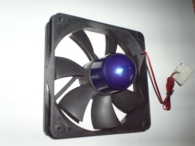

Nabavljeni su ventovi ... 2x120 i 2x92 najfušarskiji što sam uspio naći jer mislim da ću i njih malo preraditi
Prva opcija je da im skinem po 4 lopatice tako da im samo 4 ostanu ili čak da im skinem 6 da ostanu samo 2. također sam u napasti da te ventilatore odvojim od njihovog kućišta i ostavim ih da vise u zraku samo na pleksiju ... oko njih bi kitom modelirao tunel za protok zraka.
Druga opcija je da ih također odvojim od okvira i da ih postavim na prednju stranu kučišta tako da su u potpunosti vani ... zaštitu oko njih bi izveo nekom metalnom mrežom...

Zna netko gdje bi mogao pronači kapice za srednji dio ventilatora da dobijem izgled kao turbina (na pcmoddingu spominje elise od modela aviona...samo gdje to naći kod nas..,i po kojoj cijeni)....
To se inaće zove spinner, ali nažalost kod nas nema više niti jednog modelarskog dućana, tako da se to kod nas nema gdje kupiti... Jedino izvana, ili polovno, ali takve stvari se teško prodaju polovne, jer ljudima trebaju uvijek, a nisu skupe...
Možda toga ima po Zagrebu u nekoj butigi za maketare . Koliko sam vidio radi se o kapicama koje se stavljaju na modele aviona i raketa . To se i meni svidilo ali nije bilo za kupiti u ZD kao i puno drugih stvari . Onda sam tražio svuda po gradu nešto slično a da bi mi moglo poslužit u tu svrhu i na kraju to pronašao doma . "Kapica " od nivea rollona mi je baš bila skoro pa super za vent od 92mm . Morao sam je malo skratiti ali nije veliki problem da se to skalpelom . Na vent od 120mm mi je pasalo još i bolje , nije potrebno ništa preuređivati jer je središnja baza na ventu mrvicu od nekih 0,5mm šira nego kapica a to je taman super da se malo ljepilom bolje uhvati . Nisam to još završio tek se spremam za jedan mod ali vjerujem da kad se pobrusi i opitura , biti će dobro . Pa tako i ti možeš baciti oko po kući imaš li nešto slično , ako ne ima u DM veliki izbor različitih boja i oblika . Napraviš "turbinu" i sebe mirišljavog sve o istom trošku .
ID:	9271 Evo sam uspio jednu fotkicu ubaciti iako moj fotić i nije baš dobar ali može se viditi kako to izgleda još ne završeno .
Zadnje izmijenjeno od: privano. 04.02.2009. u 12:55.

Da sam ih barem prije vidio ... poprilično zgodno riješenje samo mi je malo too much davati sada za dva venta 140kn kad sam prije tjedan dana uzeo dva nova za istu namjenu...
Više mi se sviđaju riješenja sa neta sa kapicama skinutih sa modela no ovi sa hardveraja imaju stvarno jako lijepu imitaciju lopatica turbine...
Velika hvala za link i ako se odlučim mijenjati ventove gotovo sigurno ću uzeti ove sa linka... nekako su najjednostavnije riješenje....

jako, jako, jako lijepo i jeftino DIY rješenje.... samo kako sam i prije naveo kod stingera više mi se sviđa izduženiji oblik.... tako ako ne nađem neko bolje rješenje morati ću pribjegnuti tako nečemu....(ima isto finta da se može od manje loptice napraviti kupola... naprimjer od loptice za stolni tenis...)
