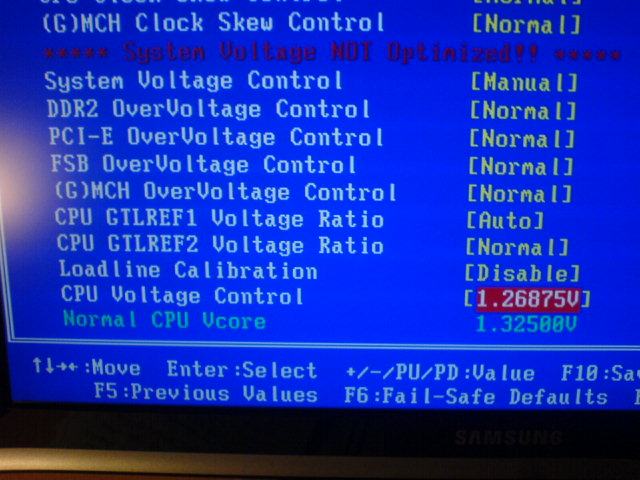

Neću još sad ništa probavati bez hlađenja, ali evo uzeo sam par slika BIOSa od tog djela gdje se to sve podešava... (do ovih GTLREF stvari mogu doći samo sa CTRL-F1)
I tu mogu podešavati neke postotke, normal, auto, -3%, -6%...itd.
Zasad nisam ništa dirao.
Koje od ovih je VTT?

FSB Overvoltage
Moja preporuka ti je da zasad radije pusti6 20-30 sati prime i memtest da znaš da su sve komponente 100% ispravne. Bolje to nego kad pustiš vodu u pogon i negdje zapne pa se živciraš, počneš sumnjani na neispravnost/nestabilnost neke komponente i misliš si "pa kog vraga to nisam ranije napravio".

Na 2.4 GHz da ga pustim ili OCanog?
Teško ga je OCat jer mi trenutno na 3.0 temperature idu preko 70 kad se pusti prime na sve 4 jezgre tako da to ni ne probavam, zato sam toliko i zapeo za vodu jer s ovim nikako ne ide.
Na 2.4 je stabilan s ovim postavkama, to sam vrtio jedno 10-12 sati.
EDIT: Evo upravo sam skinuo CoreTemp i malo zavrtio prime, u njemu mi pokazuje temperature jezgre da idu i do 60°c (tako i Everest, ali on jos ima i CPU TEMP koji ne prelazi 56 u full load na sve 4 jezgre) - - I to sve na 2.4 GHz.
Sad ili sam ja nesto krivo napravio prilikom ugradnje ovog hladnjaka (ne vjerujem, tanak sloj paste i sve cvrsto pritegnuo) ili je on jednostavno OCAJNO los (prije ovo drugo).
Radi se o ovom hladnjaku: http://www.spirecoolers.com/main/pro...asp?ProdID=656 (57,00 kn )
Jos nesto, skinuo sam CPU-Z i gledao voltaze buduci da si spomenuo ovo u vezi Vdrop/Vdroop i sad evo rezultata;
U biosu namjesteno: 1,26875 V
CPU-Z kaze: 1,21600 V
Vdrop= 0,05275 V
Kad zavrtim prime na 4 jezgre:
Idle: 1,21600 V
Load: 1,20000 V
Vdroop= 0,01600 V
E sad dal' je to puno undervoltanja ne znam, ali to su brojke.

Probaj sa intel stock hladnjakom, temperature su definitivno previsoke. 3ghz bi trebao dobiti bez ikakvih dizanja napona, al eto .

Da sam mogao namontirati ono cudo od intelovog hladnjaka i bih.
Bilo je ili strgat maticnu ili drugi hladnjak, hladnjak 60 kuna a maticna 1800, tako da...
Imao je neke ocajne plasticne drzace koji nikako nisu sjedali i, nisam htio to tiskati jace, prije bi sve puklo nego bi to sjelo na tu maticnu. Katastrofa.
