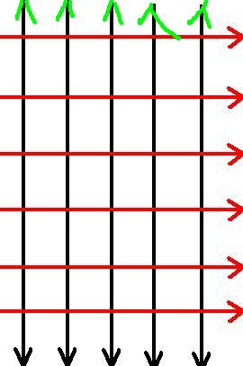

Eo jedno pitanje: kretanje brusnim papirom u jednom smjeru je npr gore-dolje ili samo prema gore odnosno dolje?

Staro 08.06.2008., 16:42   #67
Omega
Omega's Avatar
Lokacija: Sibenik
Postovi: 1,226
ako si mislio na brusenje boje, imas napisano u guide-u.
Okomitim smjerom brusenja na prosli smjer uklanjate tragove od proslog brusenja. Dakle ako brusite od dna prema vrhu, onda ce brusenje slijeva na desno ukloniti tragove od onog proslog.
za skidanje boje nije vazno kojim smjerom brusis
Casemodd logs : Dragon Storm, Kali, Entourage

U att imas sliku. Ako idem kao sto si ti pokazo prema dolje, znaci da ne mogu prema gore? (zelene strelice)

Staro 08.06.2008., 21:50   #71
Omega
Omega's Avatar
Lokacija: Sibenik
Postovi: 1,226
zasto nebi mogao? gore ili dolje, svejedno
bitno je samo da radis ravne linije i onda okomite linije na te prve.
ako kod brusenja boje radis kruzne i nepravilne pokrete onda postoji mogucnost da ce ti te crtice biti vidljive nakon poliranja
mozes i kruznim pokretima, ali ovakvi smjerovi daju najbolje rezultate

Autor Omega Pregled postova
E vidis to, sad si me skuzio sto sam pito. Dobro da neznam crtat... Ja sam tak vec i napravio, al ono ti si ipak pr0 pa da te pitam

Procito ja, nemas beda. Samo pitam dal se moze ovako.
Spoiler alert!
