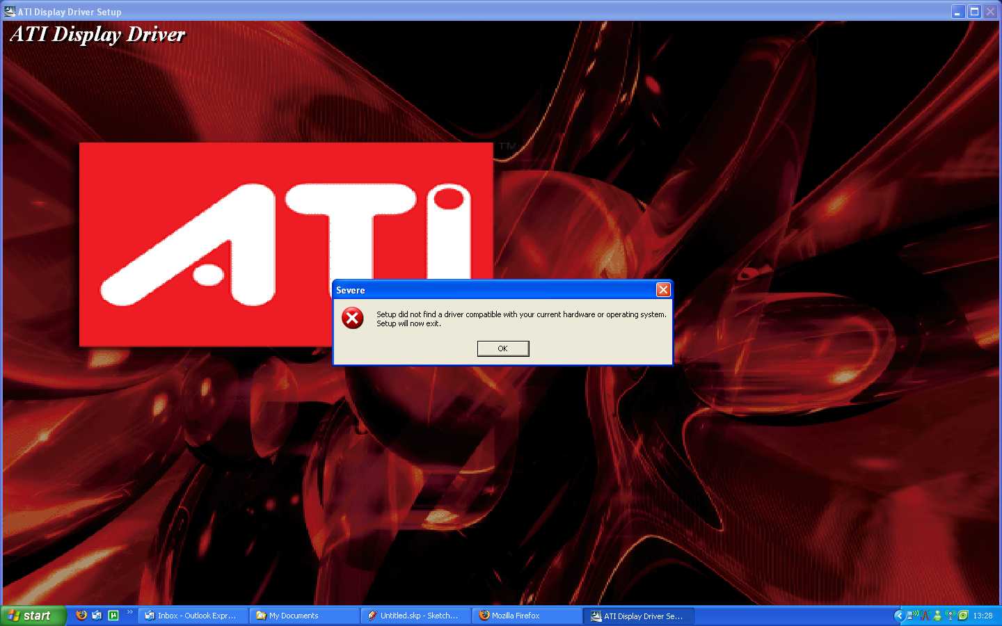

Ja sam isto vlasnik ovog lapa (frend od rak21), i baš sam probao staviti modane drivere za grafiku no nisam primjetio neku veliku razliku što se tiče poboljšanja. Inače, ni jedne drivere nisam mogao instalirati osim onih original sa HP stranica. Probao sam Omegine i ATI catalyst ali banana. modanje omege prođe i instalacija također ali kad se komp restarta, drivera nema, nije uopće instaliran. Mene isto živo zanima kako to namjestiti da radi kako spada jer to nije toliko loša grafička. Ja igram COD4 ali na rez 1024x768 i na low detaljima pa nije toliko loše, ali ako ih pojačam nije baš igrivo. Zanima me kako staviti neki drugi driver i koji zapravo je najbolji?

Staro 30.01.2009., 05:21   #18
tutix
tutix's Avatar
Postovi: 4,069
NHF, al stvarno si našao prave modat. Posljednja inačica Omega drivera je izašla u prvom mjesecu prošle godine, a za HD 3430 prva inačica drivera je iz 5. mjeseca 2008. godine. Probaj sa posljednjim Catalystima, modaj ih i instaliraj. Trebao bi bit neki pomak u performansama s obzirom na te službene sa HP-ovih stranica.

Probao sam zadnje catalyste čini mi se 8.12 i neće ih instalirati. Radio sam po uputama, dakle, prvo extractira fileove drivera onda pokrenem modanje i nakon toga nastavim instalaciju i na kraju mi kaže da nemam hardver za te drivere, a skinuo sam verziju catalysta za ati mobility. Na onom popisu za koje je kartice driver kod ati mobility nema moje grafičke, samo neke x serije i ostalo.

Staro 30.01.2009., 13:19   #20
tutix
tutix's Avatar
Postovi: 4,069
Skini normalne drivere za XP za "stolne" Radeon (ne mobility verzije ili bilo koje druge) grafičke kartice. Odabereš HD 3450 ili bilo koju drugu noviju. A kad odabireš mapu u Mobility Modderu, ideš na C:\ATI\Support\verzija_drivera.

Evo probao sam po tvom naputku i gle šta izbaci. Pa hebemu, nisam toliki tudum, al izgleda da nešto ne radim dobro.

Staro 31.01.2009., 01:24   #22
tutix
tutix's Avatar
Postovi: 4,069
To je i meni tak izbacivalo. Probaj ovak putanju stavit samo na C:\ATI\SUPPORT i modificirat, a ako nejde probas C:\ATI\SUPPORT\8-10_xp32_dd_ccc_wdm_enu_69561 (ovo je 8.10 verzija samo za primjer) i onda modificiraš. Nerazumljivo je u onom tutorijalu na sluzbenoj stranici napravljeno. Jedno od ovoga mora radit.
Al driveri ti moraju baš bit od Radeon "stolnih" modela grafulja.

Staro 31.01.2009., 11:57   #23
bpodnar
Stari član
Datum registracije: Jul 2007
Lokacija: Slatina
Postovi: 164
Evo nakon drugog pokušaja uspio sam modati zadnje catalist 9.1. Ono što sam radio prije je to da sam skinuo sami driver, a ne ovu verziju sa cataliyst control centar i zato mi je izbacivao onu poruku o nekompatibilnosti hardvera. Uglavnom, nakon uspješnog modanja ne primjećujem neka poboljšanja u performansama pri igranju COD2, usuđujem se reći da je sve ostalo isto, FPS dosta promjenjiv i ovisi od mape do mape no i dalje rapidno pada kad se nišani na snajper. Izgleda da je ta grafička hd 3430 stvarno u qurtzu što se kvalitete tiče.
