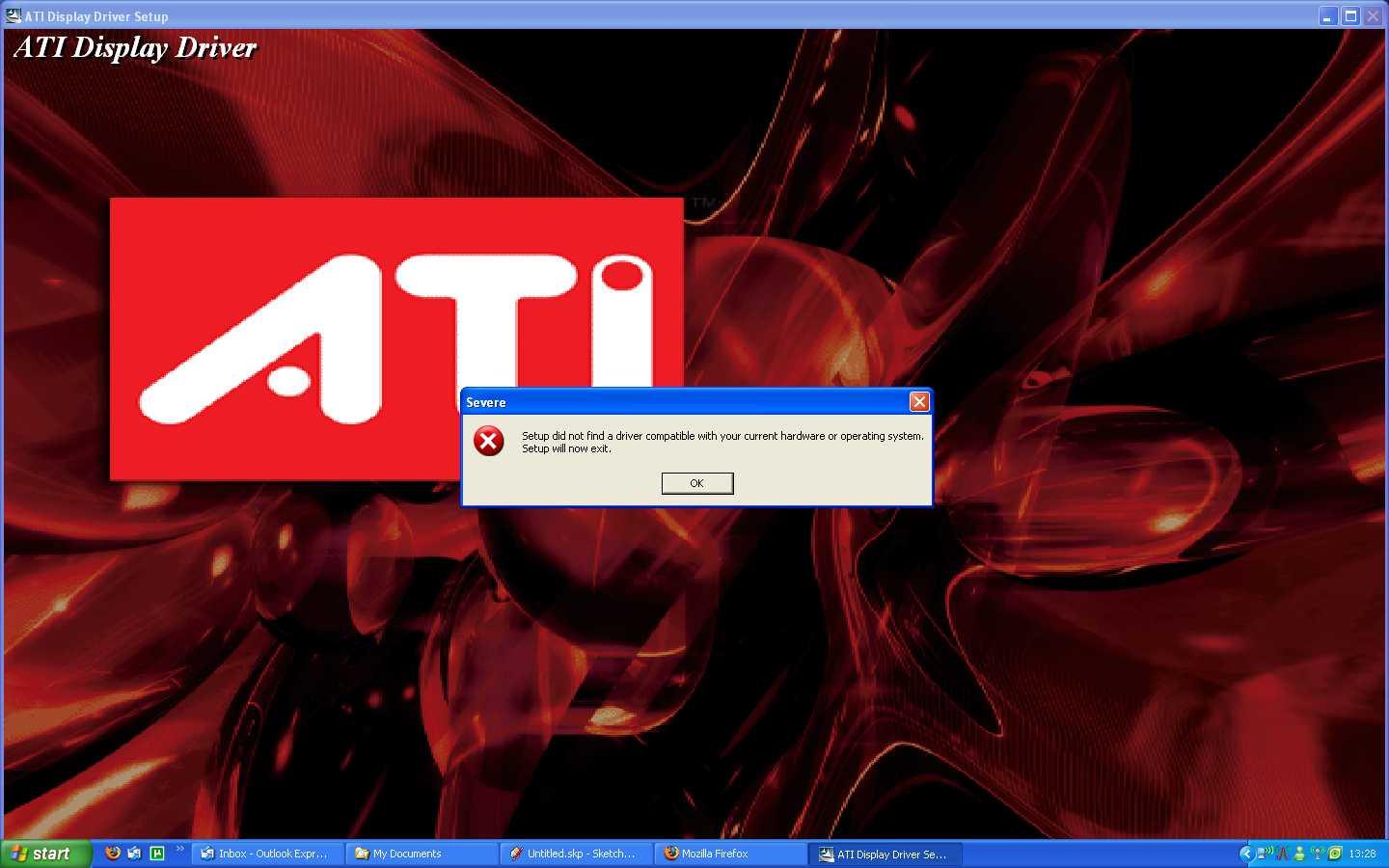

bpodnar 30.01.2009. 14:32
1 privitaka
Evo probao sam po tvom naputku i gle šta izbaci. Pa hebemu, nisam toliki tudum, al izgleda da nešto ne radim dobro.
Privitak 9257
tutix 31.01.2009. 01:24
To je i meni tak izbacivalo. Probaj ovak putanju stavit samo na C:\ATI\SUPPORT i modificirat, a ako nejde probas C:\ATI\SUPPORT\8-10_xp32_dd_ccc_wdm_enu_69561 (ovo je 8.10 verzija samo za primjer) i onda modificiraš. Nerazumljivo je u onom tutorijalu na sluzbenoj stranici napravljeno. Jedno od ovoga mora radit.
Al driveri ti moraju baš bit od Radeon "stolnih" modela grafulja.
bpodnar 31.01.2009. 11:57
Evo nakon drugog pokušaja uspio sam modati zadnje catalist 9.1. Ono što sam radio prije je to da sam skinuo sami driver, a ne ovu verziju sa cataliyst control centar i zato mi je izbacivao onu poruku o nekompatibilnosti hardvera. Uglavnom, nakon uspješnog modanja ne primjećujem neka poboljšanja u performansama pri igranju COD2, usuđujem se reći da je sve ostalo isto, FPS dosta promjenjiv i ovisi od mape do mape no i dalje rapidno pada kad se nišani na snajper. Izgleda da je ta grafička hd 3430 stvarno u qurtzu što se kvalitete tiče.
