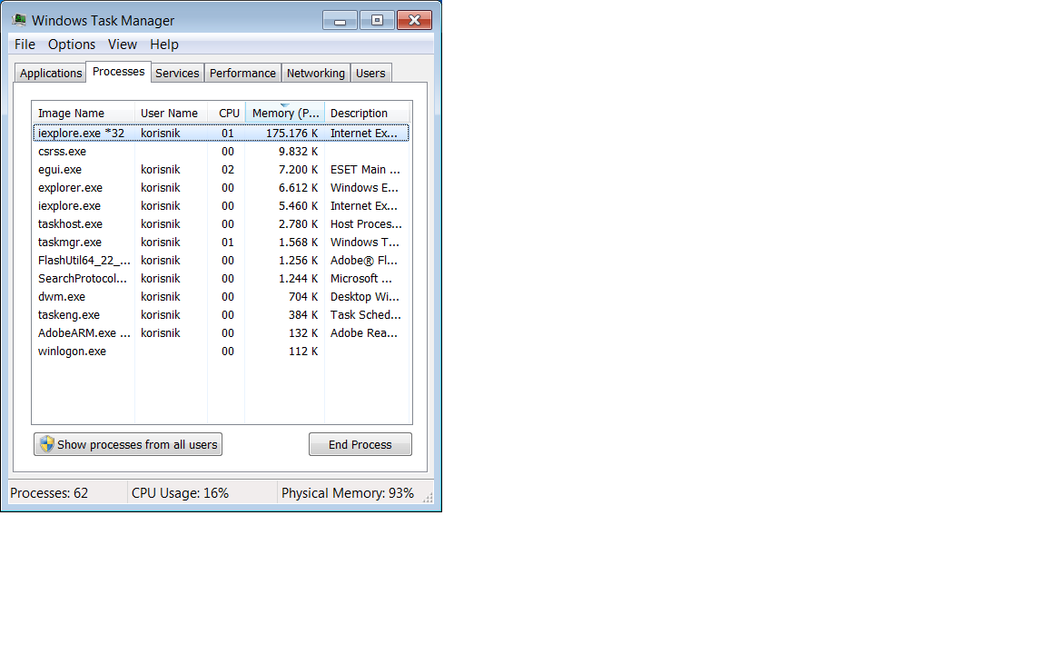

Pozdrav, Laptop Dell latitude d830 Kad ga upalim radi relativno dobro ali nakon 20-40 minuta tolko uspori da je nemoguće raditi. Ne radim nikakve zahtjevne stvari, samo surfanje, youtube i sl. Da bi ponovo mogao raditi moram ga restartati ali i to onda traje po 5 minuta (restart) pa opet sve isto malo radi pa zakoči. Sumnja je pala na memoriju (ima 2x1gb ). Poslije paljenja slikao sam u task manageru performance (slika1) te nakon što je uuuuusporio, mogli bi reći zaledio (slika2) Dali je moguće da su otišla oba dva modula ili se nešto drugo dešava. Hvala. |

Postovi: 680

Oprostite od petka kad sam ugasio sve pozadinske programe i vidio da se opet dešava ista stvar zgasil sam laptop i sad sam prvi put ponovo upalio (imam tablet pa sam se malo s njim služio). Citiraj:
intel core tm 2 duo cpu t7200 2.2ghz 64-bit memorija 2GB proširivo do 4GB Update isključio prije 6 mjeseci godinama imam plačeni nod32 (eset smart security 9) Citiraj:
ScreenShot sa aktivnim procesima Citiraj:
Htio napraviti ScreenShot kad u sekundi padne s 1,4GB na zanemarinve vrijednosti. |

taj svhost ti je od Windows updatea najvjerojatnije, zato sam to i spomenuo bio. Provjeri dal ti je baš servis stavljen na disabled. |

U pravu si, ja sam u control panelu isključio update, ali je ostao u servisima. Gašenje preko resurce monitora je privremeno, sada sam ga ugasio u servisima i više ne ždere memoriju. |
