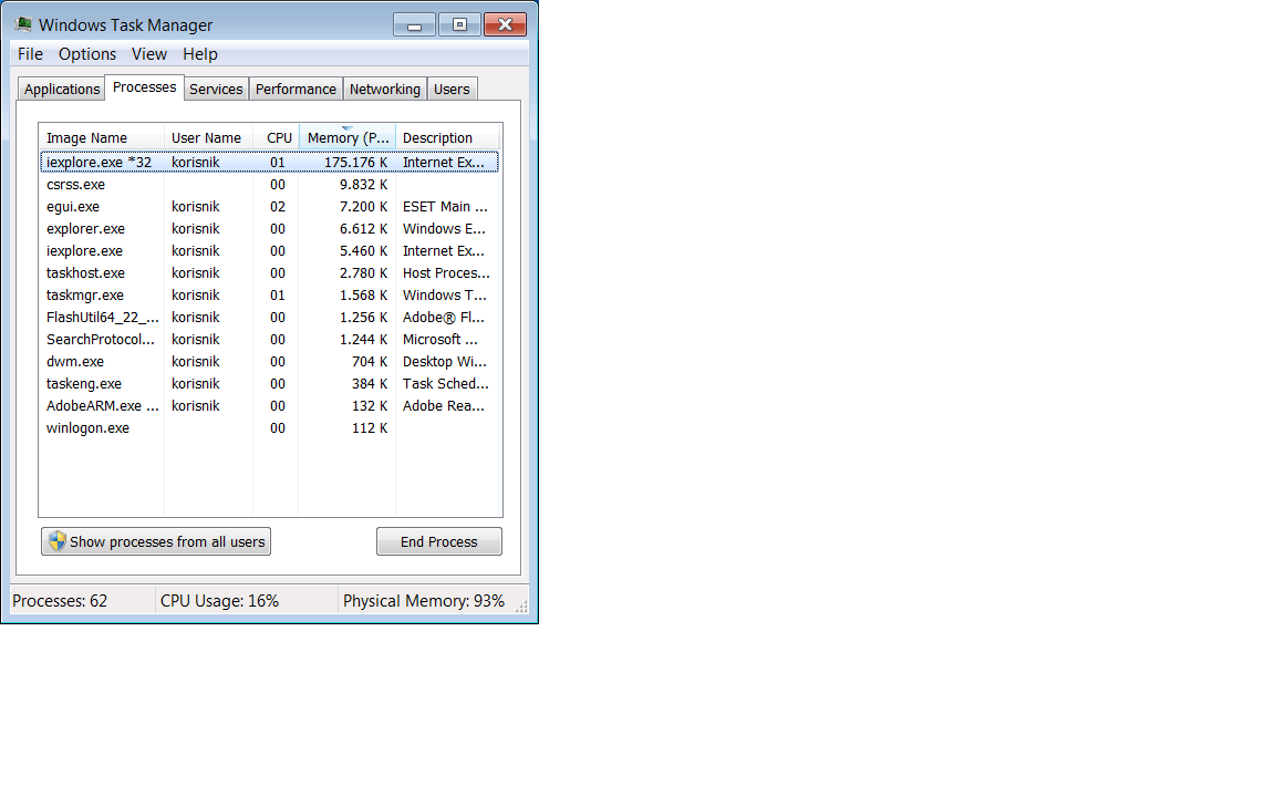

Pozdrav,
Laptop Dell latitude d830
Kad ga upalim radi relativno dobro ali nakon 20-40 minuta tolko uspori da je nemoguće raditi. Ne radim nikakve zahtjevne stvari, samo surfanje, youtube i sl. Da bi ponovo mogao raditi moram ga restartati ali i to onda traje po 5 minuta (restart) pa opet sve isto malo radi pa zakoči.
Sumnja je pala na memoriju (ima 2x1gb ).
Poslije paljenja slikao sam u task manageru performance (slika1)
Privitak 16781

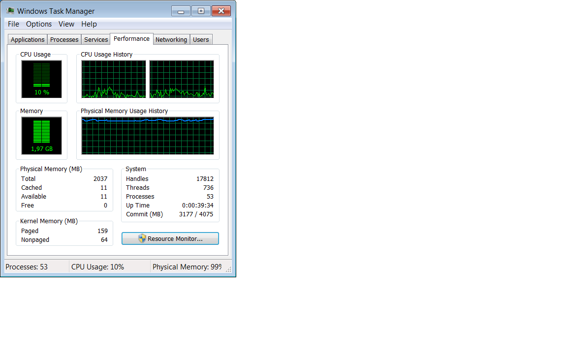

te nakon što je uuuuusporio, mogli bi reći zaledio (slika2)
Privitak 16782
Dali je moguće da su otišla oba dva modula ili se nešto drugo dešava.
Hvala.
Blue Spirit 14.07.2016. 13:38
Imas premalo memorije na laptopu.
Programi i pozadinski procesi potroše svu dostupnu memoriju.
Nadogradi memoriju.

Oprostite od petka kad sam ugasio sve pozadinske programe i vidio da se opet dešava ista stvar zgasil sam laptop i sad sam prvi put ponovo upalio (imam tablet pa sam se malo s njim služio).
Autor Chuxonja (Post 2947103)
Baš to, vidi šta ga pojede. Usput koji je OS u pitanju (liči na sedmicu po screenovima) u zadnje vrijeme sam naletavo na mašine na kojima windows update podivlja i poždere RAMa pa eventualno probaj to možda zgasit.
Windows 7 Home Premium
intel core tm 2 duo cpu t7200 2.2ghz
64-bit
memorija 2GB proširivo do 4GB
Update isključio prije 6 mjeseci
Autor Deamon101 (Post 2947117)
Virus.
godinama imam plačeni nod32 (eset smart security 9)
Autor osspaljeni (Post 2947210)
Mozilla sama zna pojesti i do 2-3 GB rama. Provjereno :D
Auoru teme: stavi nam ScreenShot sa aktivnim procesima sortiranim po "Memory" pa da vidimo što guta toliko.
Osim toga ne vidim da si igdje naveo radi li se o x86 ili x64 sistemu
Mozzila- deinstalirana, u biti to je i bio neki početak zafkavanja, skoro za svaku stranicu koju sam otvarao poruka je bila da stranica nije sigurna, nisam mogao pokrenuti youtube pa sam je zbrisao
Privitak 16810

BINGO! Provjerio svchost.exe (netsvcs) i guta do 1.9GB memorije. Pratio, počme normalno i onda povečava. Čemu služi i mogu li ga isključiti.
Htio napraviti ScreenShot kad u sekundi padne s 1,4GB na zanemarinve vrijednosti.
Chuxonja 20.07.2016. 22:46
taj svhost ti je od Windows updatea najvjerojatnije, zato sam to i spomenuo bio. Provjeri dal ti je baš servis stavljen na disabled.
