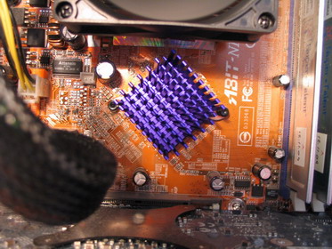

evo uspio sam staviti pasivnjak.Fotka stize

Tako treba!
