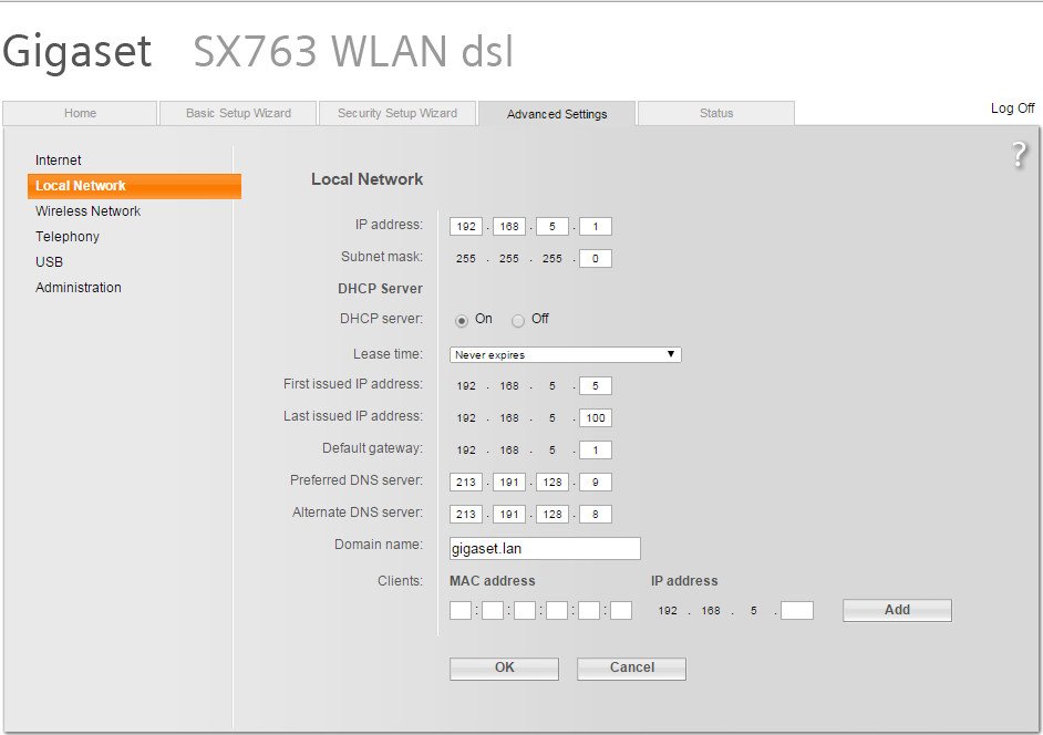

Gle sve sam probao opcije upnp on - off + ip u dmz + portforward sve kompinacije posebno zajedno - pročitao sam sve tutorijale na netu pogledao sva videa na youtube i ništa ne radi kako treba...
Mislim da router šteka ali nisam siguran...
Godina sam imao ps3 i neki enkom ili zyxel dao bi ip adresu u PS3 u rasponu dhcp koji daje router te bi tu ip adresu upisao dmz mode i ps3 bi bio open ali sada to ne radi...
Čudi me kako router neće prihvatiti ip adresu koju upišem u PS4 već jedino prizna onu kad idem sve kao automatski...
Dosatvljam screen od routera pa ako imaš prijedlog???
MAC adresu od PS4 upišem ali neće ip adresu jedino u rasponu od 192.168.5.2 - 4.

Kolko znam uvjet za ispravan rad sa otvaranjem portova, tj Portforward je da uredjaj kojem se otvaraju portovi ima stalnu fiksnu IP adresu.
Stavi na routeru DHCP range od 51-100 (First issued IP address 51, kako ti je Nikky napisao), a u PS-u stavi neku IP adresu ispod broja 51, dakle neki u podrucju 192.168.5.10-50 i mora radit ako su potrebni portovi za dodijeljeni IP otvoreni.

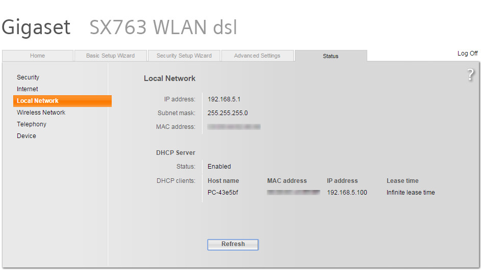

Nat type je open samo sa dmz modom bez forward portova.
Samo me zanima zašto IP adersa od ps4 koju sam mu dodijelio 192.168.5.50 ne piše u dhcp listi!? Inače tu budu sve ip adrese od uređaja koji se povezuju na router. To me uvijek bunilo kod ovog routera. Inače kad ps4 sam automstski izabere adresu onda piše...
Slika u privitku.
Hvala vam još jednom
http://forum.pcekspert.com/attachmen...1&d=1419020956

Mislim da je lista koju spominjes lista uredjaja kojima je IP adrese dodjelio DHCP routera. Na njoj ne bi trebao biti neki uredjaj kojem DHCP routera nije dodjelio IP adresu, dakle ni uredjaji koji se spajaju na router sa fiksnom IP adresom, a ne "automatski". Ali to ti je najmanja briga ako sve uredno radi

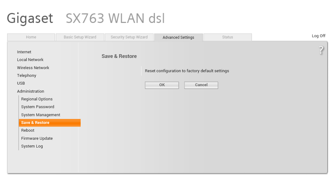

A jesam se sada preznojio...išao sam na Advanced Settings-Administration-Save & Restore i ništa mi ne daje da spremim...pa sam sve morao na novo podešavati...
Odustajem a tebi veliki

Klikni na Save &restore- Pregledaj element, pronađi u izvornom kodu configuration_task, promjeni visibility iz none u "true". Odaberi Save, klikni OK
Lozinka će ti biti jedan dugačak broj

Ovo je prejako od Iskona pa sakrili su opcije za spremiti konfiguraciju ... ne mogu vjerovati ... pa nije ni čudo kad sam išao korak dalje da je odmah napravio restore ...
http://forum.pcekspert.com/attachmen...1&d=1420705466
To su hrvatski pružatelji internet usluga prodavaju nam uslugu preko očajno loše infrastrukture sa routerima iz 2009 god. te nas zakinu sa mogućnostima podešavanja mreže - tužno ali istinito...

Tako oni ispadnu "pametni", klasična baza sa customizacijom u kojoj maknu / sakriju opcije
Trebaš po gornjem primjeru "otkriti" / prebaciš odr. element(e) visibility u true,
nakon čega snimiš konfig pa decrypt ...
