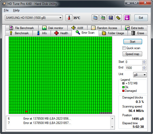

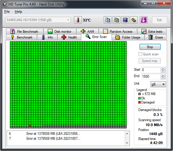

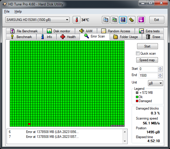

Dali je ovaj disk odradio svoje ?
Ne mogu izvrtiti do kraja test za error scan , pokušao sam 2 puta i u oba slučaja ne može očitati posljednjih 6 sektora na disku .
Javlja i 1 bad sektor a brzina skeniranja u tom dijelu mu se spušta na 10 mb/sec .
Kao što ss prikazuje količina bad sektora je 0,3% , to je onih 6 sektora što uopče ne može očitati + onaj 1 bad sektor oko kojeg mu pada brzina skeniranja na 10 mb/sec .
Kupio sam taj disk jučer ovdje na forumu , meni se čini da je neispravan pa vas molim za savjet što da radim ?!

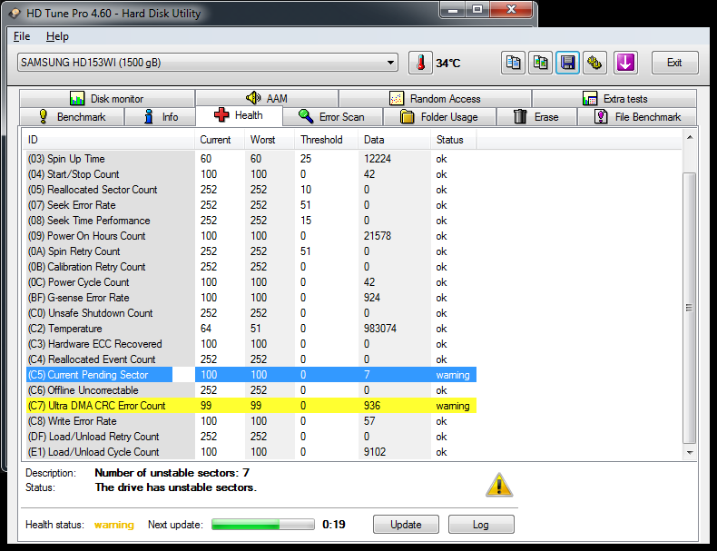

Ovaj Ultra DMA CRC Error Count ti je direktno povezan sa kablom koji ili ne valja, ili nije dobro sjeo. Možeš zamijeniti i SATA port na matičnoj pa probaj onda.
Ne znam baš da su bad sectori direktno povezani s tim, ali za početak probaj promijeniti kabel i vidi kakva je situacija s očitanjem onda.
Po ovim vrijenostima disk stvarno je u banani, ali velim, za početak probaj zamijenit kabel ili port.
Naravno, ako drugi kabel/port i riješi stvar, vrijednosti u SMARTu će ostat označene.

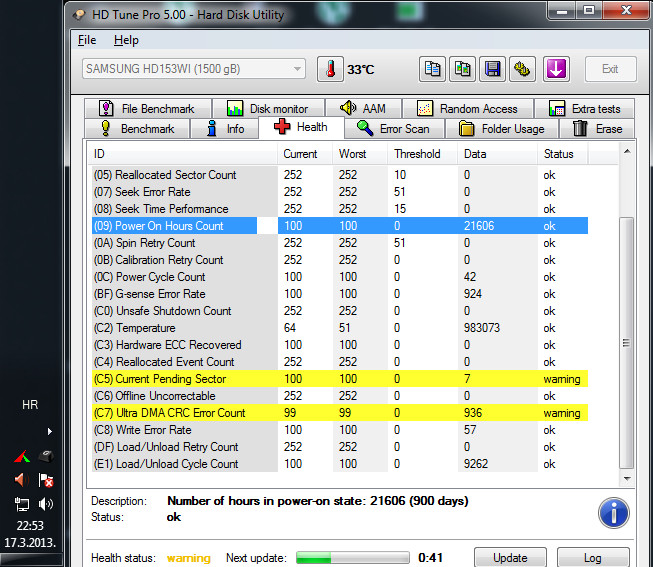

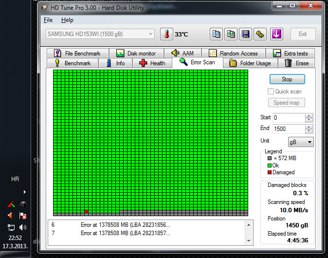

Staro 17.03.2013., 22:59   #10
Kristijan1
Kristijan1's Avatar
Lokacija: Čepin
Postovi: 1,506
Autor stipab Pregled postova
Moj je disk bio, što je najgore ja ga dobio u trgovini kao novi za zamjenu za neispravni :/ a ja preošao check isto kao i gore i nije mi izbacio niti jedan error još poslao ss :S ali uzet ću ga nazad i vratit pare pa ja ići u trgovini da vidim koga zajebavaju :S
Niti sa novim kabelom ništa se nije promjenilo.
Test sam izvrtio na HD Tune 5.0 i javlja identične greške .
BTW posjeti prodavača koji ti je disk od 21600 radnih sati dao pod NOVI !

Dobar test-program je i Victoria na Hiren's BootCD. Prvo na SMART-tabu sa "Get SMART" učitaj SMART-atribute u program, pa startaj test.
Ako prijavi iste greške izbriši/promjeni postojeće particije na HDD (broj i veličinu), sve formatiraj pa opet testiraj.
21600 sati (=900 dana) uz samo 42 hladna starta, znači da je radio non-stop.
Naravno, provjeri DateCode pa ako je HDD još pod garancijom (skoro nemoguće ako se vrtio 2.5 god) ili ga možeš vratiti, nemaš se što misliti.
