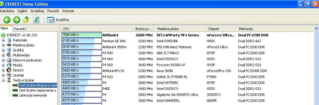

Išla je...onak...oko 7100 u Everestu.
Iz zajebancije stavim CL2.5-2-2 7160-70
Napominjem da mi je OS u k***u, popravljan više puta jer mi je prije koji mjesec na BH-5 250 1:1 (2-3-3) davalo oko 7200 pa na reze možete slobodno dodati 3-4%.
E pa pitam ja vas-isplati li se onda prebacivati jumper na 4v i silovati cijeli sistem da bi se dobilo CL2-2-2 pri kakvih 3.4-3.5v ovisno o memi???
Kad se na 2.5CL dobije čist pristojnih 7160-70 ???

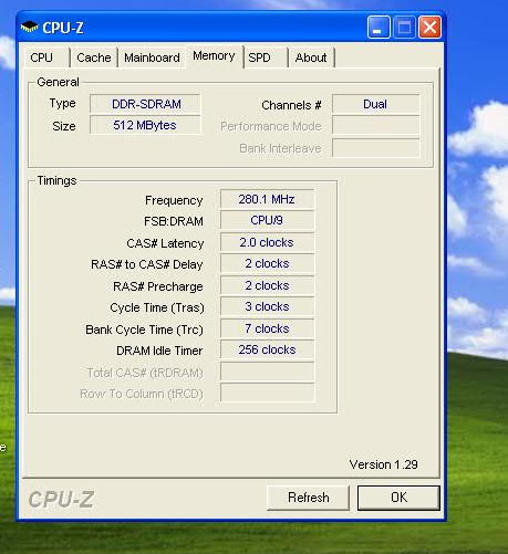

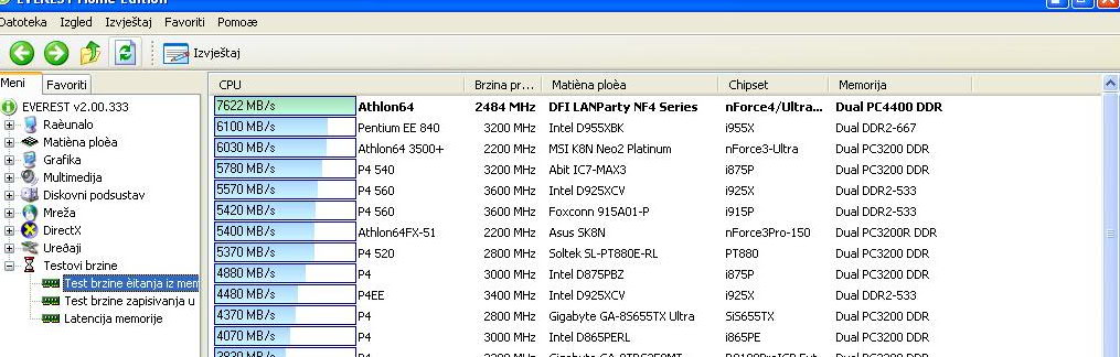

Polako ali sigurno se napreduje-sutra ću probati do 7700, više mi se bogme ne da zajebavat...
Eh, da mi je proc do kakvih 2750-2800 MHz...

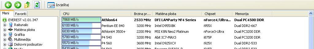

Sada je na 290x8.5 1:1. I opet probam pa dobijem 7350, refresh i dobijem 7680, još jedan i jedva 7000.

Neću se više igrati...dok ne lupim format i friški OS
Samo zadnja reza da mi se Gigi ne bahati sa OCZ-om

I CPU-Z, na CL2
Ne smijem više, Mitzeku će ono malo "kose" otpast sa glave kad vidi kaj mu delam sa memom
A i nije mi više zanimljivo-da imam proc koji može pratiti memu još i da, ovak mi je već dosadilo.
Nemože to ostat samo na tome
Svaka čast na CL2@560 :clap:
Zadnje izmijenjeno od: Gigi1. 20.03.2006. u 13:20.
Staro 09.07.2005., 12:45   #30
Gigi1
Postovi: 2,138
evo i cpu-z
