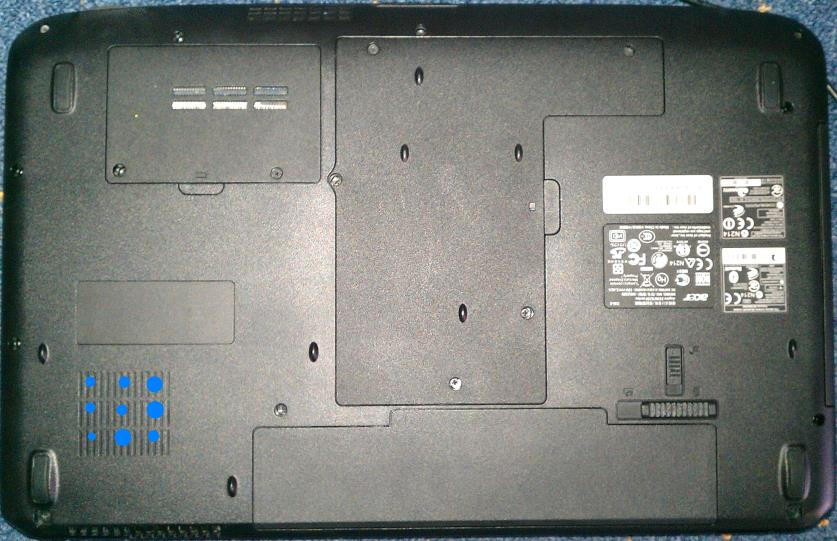

Dosao mi radi gasenja...rastavio, ocistio, nova pasta (MX-3) (stara je bila kao kamen, poznati Acer problem jel...). Međutim, testiranjem ponovo se gasi, radi mozda malo duze nego inace...ispuhuje vreli zrak...temp bude 72 dok ga opteretim sa prime95, inace bude oko 70. Dali bi ispod venta, bilo dobro izbusiti par rupa na plastici, tek toliko da vuce zrak odmah ispod njega, a ne od resetke gdje je memorija? Ili je mozda rizik da topli zrak na ispuhu radi blizine ponovo djelomice usisava? |

Hmmm, skinuo sam MX-3 pastu i stavio od thermalright chill factor. Sad je u idle na 51...Zar nije kao MX-3 bolja? :P U service manualu sam nasao ovo: CPU Fan True Value Table DTS(degree C) Fan Speed (rpm) Acoustic Level (dBA) 45-50 0-3000 29 55-66 0-3300 33 68-74 3300-3800 38 78-83 3800-4100 40 86-91 4100-4800 40 Throttling 50%: On= 99 C; OFF=93 C OS shut down at 105 C; H/W shot down at 110 .C Da bi ove vrijednosti smanjio, trebalo bi prckati i reprogramirati bios, zar ne (sto mozda bas i nije pametno?) ![]() S obzirom koliki mu je shutdown temp, a sad pod opterecenjem ne ide preko 78c, mozda najbolje nista ne dirati? Sad na 51c, napon venta je oko 4.5V. iako, rado bi ja da malo brze radi ![]() |
