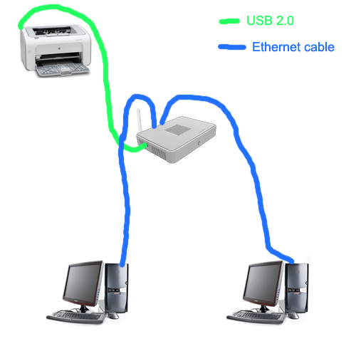

Zanima me dali je ovo moguce za izvesti...
Eto slika govori tisucu rijeci.
I da se moze printati bez problema, da svaki komp radi zasebno kad je jedan ugasen, drugi moze printati bez problema i obrnuto.
Printer: HP LaserJet Professional P1100
Modem: THOMSON TG782

Ako je t-com modem (router) onda ti neće to tako raditi.
Ovisno koji je printer, ako je suditi toj mini sličici je HP 10xx koji je jedino usb treba ti "usb printer server"
http://hr.airlive.com/product/produc...D1217402907446
Također ćeš imati problema s tim routerom jer su samo 2 porta za mrežu, moraš kupiti neki ethernet switch.
Navedi o kojim se točno uređajima radi.

Da, od t-coma je.
Imam 2 kompa spojen na modem i modem ima usb prikljucak. Printer bi preko usb-a spojio na modem i onda sa modema preko 2 ethernata kabela na pc-e.

TG782 nema print server funkciju na USB - u, dakle zaboravi ideju bez zamjene / ulaganja.
Evo odmah ispravljam samog sebe, po specs HP LaserJet Professional P1100 ima WiFi 802.11b/g. To znači da ga se može preko wireless - a spojit na TG782 i tako printat.
Nađi full manual gdje bi trebalo biti objašnjeno kako u printeru podesit wireless postavke. Trebaš sve elemente mreže u istoj workgrupi (npr. WORKGROUP), postavi printeru fiksnu ip adresu, pogledaj 1. post adsl Biblije. Kasnije na kompovima dodaš printer al da do njega dolazi preko (wireless) mreže.

Ako nemaš wireless model onda ti preostaje nešto od ovog:
- nabavka Siemens SE555 ili SX763 koji imaju int. print server
- nabavka samostalnog usb print servera

Znaci nije nikako moguce to tako podesiti?
Ako ne zamjenim rooter ili kupim taj "usb print server"??
Conan Persia je offline   Reply With Quote
Staro 17.05.2011., 09:51   #9
Postovi: 23,623
Ne nije, jasno je gore rečeno, moraš odabrati jednu od opcija.
