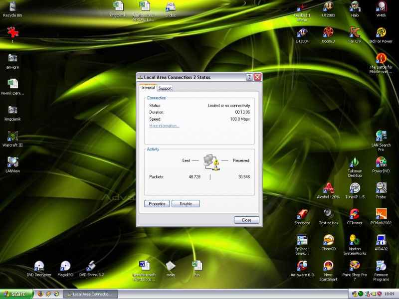

sve sam probo šta ste rekli ali ništa

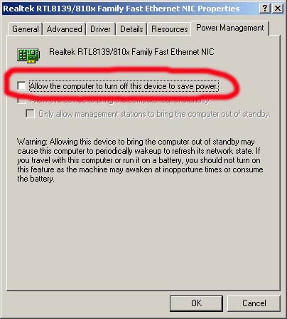

Postovi: 1,629
mogao bi se kladiti da je ovo
iskljuci na oba kompjutera
(znaci da NEMA nikakav znak u kucici)

sad mi veza radi ali još uvijek mi sam izlazi lotr-a
