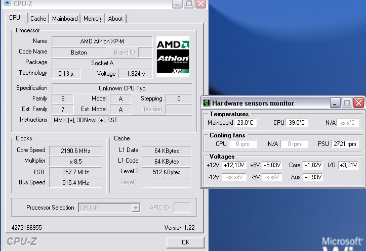

a čuj moja je išla 257 FSB
Koja memorija to može podnijet?:confused:
Kingmax Hardcore 500 MHz kod mentala
ja sam bh5 vozio na 253 MHz s lat. 2-2-2-5

Srky
Srky's Avatar
Postovi: 3,263
Neznam sta ti je s plocom al meni vulgaris NF7 radi na 225 bez beda a moze i vise da malo zagrebem grafita
Staro 23.01.2005., 18:43   #27
DoDo
DoDo's Avatar
Postovi: 372
Dem sad sam pogledo
pise mi made in china
al moja sasad ide do 242 fsba
mislim da nejde preko jer memorija nije problem na cas2.5 mi radi a stavio
ja 3 4 4 8 isto nece preko 242 pa valjda
je to max ploce
Bit ce da neki ljudi jednostavno nemaju
srece ,pod njih spadam ija
kad god drugim ljudima slazem sve bude
oke al kad sebi nikad ne ispadne kako treba
luck is all you need
