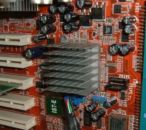

Malo da pitam, kolko treba hlađenje SB-a? Ja sam nalijepio jedan NB cooler na SB i mlak je, ali se grije više nego što sam očekivao...
