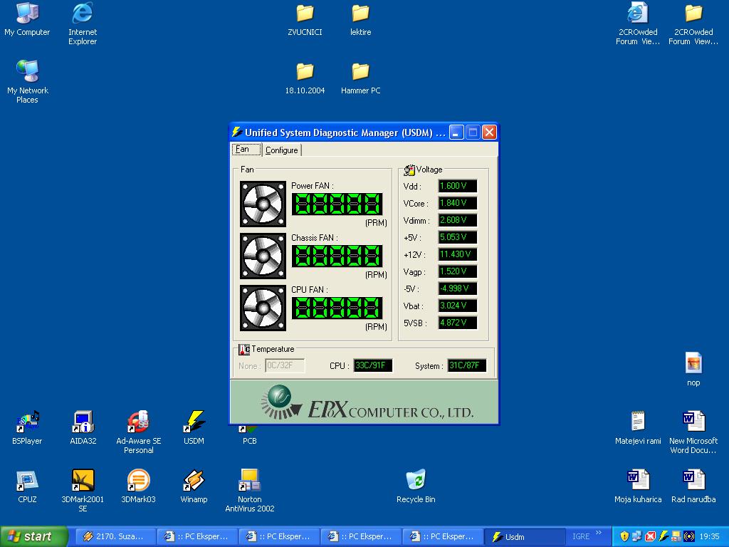

Evo ja uspio
Istina spremniki nije 300 litara već 30 litara (ali dosta). Čak sam malo iznenađen jer temperatura je pala sa 47 na 33 stupnja (4 sata rada poluopterečen).
Moram još vidit kako če se zagrijavat, a ako bude bilo ok budem stavio bazen od 200litara (šala)
