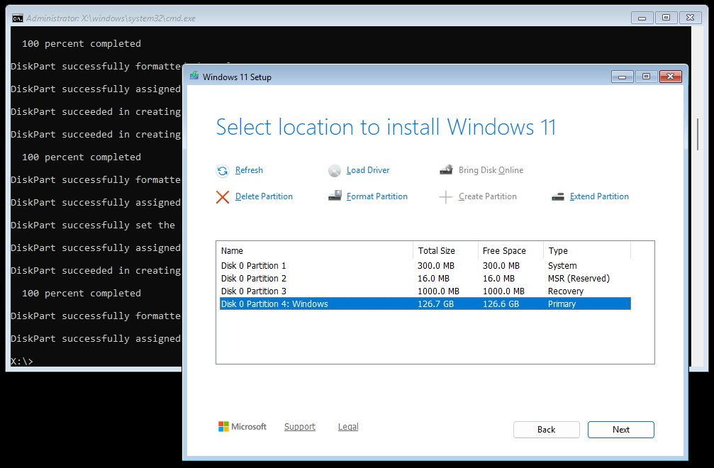

Staro 19.10.2025., 18:34   #2644
BinaryJesus
Datum registracije: Feb 2021
Lokacija: Sveti Petar
Postovi: 313
Znate kak Windows instalacija uvijek nakelji onu Recovery particiju na kraju diska tako da ne možete više povećavati ili smanjiva C: disk bez da prvo obrišete Recovery particiju?
E pa evo jedna diskpart skripta za napredne korisnike koja kreira sve particije potrebne za Win 11 sa C: particijom zadnjom na disku.
Znači kod instalacije windowsa kada se dođe tamo do djela gdje se bira disk treba identificirati na koji disk hoćete instalirati ako imate više diskova.
Zatim po potrebi editirati skriptu s notepadom i promijeniti "SELECT DISK=0" sa točnim indexom diska na koji ide Windows te pokrenuti skriptu s "diskpart /s script.txt".
Nakon toga treba još kliknuti tamo na Refresh da setup vidi novo stanje diska i to je to:
Code:
REM diskpart /s script.txt
SELECT DISK=0
CLEAN
CONVERT GPT
CREATE PARTITION EFI SIZE=300
FORMAT QUICK FS=FAT32 LABEL="System"
ASSIGN LETTER=S
CREATE PARTITION MSR SIZE=16
CREATE PARTITION PRIMARY SIZE=1000
FORMAT QUICK FS=NTFS LABEL="Recovery"
ASSIGN LETTER=R
SET ID="de94bba4-06d1-4d40-a16a-bfd50179d6ac"
GPT ATTRIBUTES=0x8000000000000001
FORMAT QUICK FS=NTFS LABEL="Windows"
ASSIGN LETTER=W
BinaryJesus je offline   Reply With Quote
