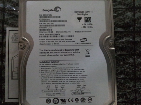

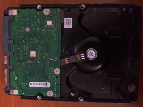

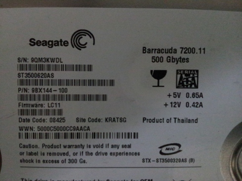

Krepalina Seagate :(
Poštovani forumaši i prijatelji, pomagajte...
Krep'o mi je hdd,...... Komp ne boota, hdd lagano vibrira pa mislim da nije krepao motor nego elektronika. Pretpostavljam.
Gore naravno svega te puno obiteljskih slika i video fajlića sa djecom, buaaahhaaa...
Konjina nisam napravio back-up.
Ima li itko da mi pomogne u rješavanju problema??? Odužit ću se ako mi spasite hard.
Moram kmečat, će žena da me bije....
HDD je;
Seagate Barracuda 7200.11 500Gb
S/N: 9QM3KWDL ST 3500620AS
P/N: 9 BX144- 100
Evo i par sličica dotičnog:

Staro 06.10.2015., 16:36   #1650
chief_wolfinjo
To ti jedino moze pomoci onaj servis za spasavanje podataka.
