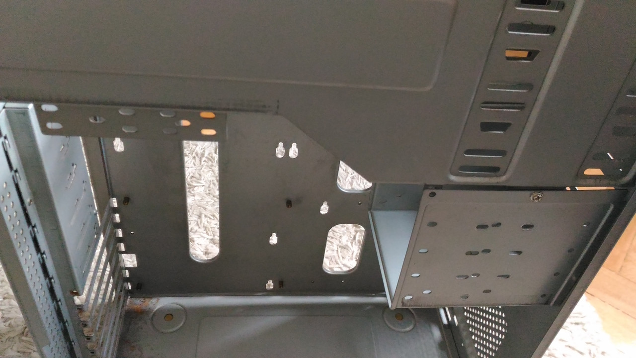

Ugasim igru, upalim Asus PC Probe (matična je Asus P4B) i stvarno, senzor veli 71C. Prvo sam mislio da je možda otišao Zalman kojeg sam stavio na P4 ali ne, sve radi kako treba. Uostalom speech reporter bi javio "CPU Fan Fail" da je do samog venta, tako da ova teorija ne drži vodu.
Nije mi baš pretjerano stalo do same matične, barem ne toliko da bih sad lupao glavom ako procure kondići (imam čak i rezervnu, stoji u ormaru) ali identične Voodooice koje rade u SLI, Audigy2 ZS i nVidia GF3 Ti200 su skoro pa neprocjenjive stoga sam ga odmah ugasio i pustio da ohladi. Nemam drugog objašnjenja osim da je Hot Pursuit doslovce bio previše "vruć" za P4 & Voodooice da se nose sa full opterećenjem nekoliko sati, koliko sam se igrao (cca 2-3h)
Trebao bih vjerojatno napomenuti da radi (i da je radio, dok je bio vruć) potpuno OK, pa želim vjerovati kako je ovo bilo puhanje na hladno i preventivno upozorenje. Ali da je previše, to definitivno jest. Cijela oplata case-a na gornjoj stranici, iznad napajanja i procesora je bila iznimno vruća, gotovo neugodno vruća na dodir.

NFS 3 sam svojevremeno igrao na P3 sa stock hlađenjem i jednim ventom straga za ispuh i to je išlo glatko bez ikakvih pregrijavanja.
Možda nas je tad manje brinulo jer nismo ni mogli temperature mjeriti tako jednostavno kao kasnije.
Ja tu na slici vidim 40mm (?) vent koji puše na overkill grafičke. Više se one griju po defaultu nego što igra traži. Dok taj zrak dođe gore do procesora, već je vruć, a ne vidim nigdje ispuh. Još par tjedana i dobro će ti doći dodatni radijator u sobi

Više se ne sjećam kad je ono Intel počeo sa onim speed step fintama, da se downclocka proc kad nije 100% opterećen? Mislim da P3 to nikad nije imao, on se uvijek isto prži , ali P4 bi možda trebao to imati?
Pošto su tu voodoice definitivno bottleneck, p4 se ne bi trebao ni oznojiti.
I da, taj full bakreni je na kraju bio 1-2 C bolji od al-cu, ništa vrijedno spomena.
Vjerojatno za početak provjeriti kontakt, zategnutost, promijeniti pastu itd.

Dal ti je sa AlCu varijantom normalno šljakalo i koji P4 je to nutra? Meni za usporedbu takav cooler normalno drži HT Prescotta koji je još i OCan u granicama normale dok prži prim95. Doduše taj moj case ima i extra 3 80mm venta na sebi tak da ima nekakv propuh nutra. Pošto veliš da je cijela kanta bila dost vruća, možda mu fali dovod/odvod zraka pa se usafta nutra previše. Probaj maknut bočnu stranicu pa vidi dal pomogne.
Pa baš i ne, AlCu je imao slične performanse, ali mu je znatno dulje trebalo da se ohladi i/ili zagrije. Vidi se da ne "upija" toplinu tako brzo kao čisti bakar, kasni i do nekoliko minuta za Cu modelom.
Unutra je P4 @2.6GHz na S478, Northwood ako se ne varam. Zadnja generacija prije Prescott-a obzirom da P4B ima Intel 845 chipset.
Mislim da je problem u case-u, riječ je o jednom od mojih famoznih "Adisona". Ti toweri nisu nikada bili napravljeni za P4, i bili su dizajnirani za Socket 7 (AT i ATX) matične, eventualno Slot 1 do negdje S370 ere. Sve nakon toga bi teoretski imalo velike šanse za pregrijavanje, iako sam uspio u jedan manji mATX ugurati Q6600 sa GTX 550 za sleeper konfu, a ovaj radi potpuno normalno i unutar temperaturnih granica čak i kod full opterećenja (odigrao sam cijeli GTA IV na njemu od početka do kraja, nije bilo problema)

Slažem se, imao sam oba coolera na ovom procesoru i gotovo da su imali jednake rezultate, osim onog što sam gore naveo, bržu odvodnju topline na bakrenom. Ali su same temperature bile gotovo pa jednake na oba modela.
Iskreno, vjerojatno ne bih išao kupovati Cu model samo zbog nadogradnje, da mi ga kolega ovdje na forumu svojevremeno nije poklonio pa sam si mislio zašto ne - barem da probam. Sorry, zaboravio sam mu username, ali znam da je bila neka Alfa Romeo u pitanju. Još smo se zezali, i pitao sam ga zašto nije došao sa Alfom ako mu je to nick na forumu
Apsolutno, ja sam imao NFS3 na Pentiumu II 350 (radi na max postavkama, a dobio sam ga svojevremeno i na P233 MMX da radi na srednje/max postavkama, sa 3dfx Voodoo1 iako nisam imao dashboard pogled). Koliko je meni poznato, moj PII se nije nikad pregrijavao, ali onda opet nisam na takve stvari obraćao pozornost.
Uostalom, temperaturni senzor na Slot 1 je bio jako nepouzdan, i smješten je ispod samog CPU modula i plastičnog okvira što nikako nije dobra opcija.

Jok, upravo o tome i pričam. Nema nikakvih rupa, osim opcionalnog 80x80 naprijed i napajanja kroz koje ispuhuje van.
Edit
Pornašao sam par starih fotografija iz 2020, kad sam po prvi put našao "Adison" case. Nije ovaj sa fotografije gore, P4 garnituru sam stavio u jedan drugi koji je došao kasnije ali su po svemu identični:
Kad je unutra stavljen Slot 1 (kao na fotografiji ispod) nema problema, i cijeli je komp hladan na dodir:

Ne znam...meni je taj cooler zakuhavao A64 3400+ Clawhammer u roku keks, tako da je već nakon par sati probavanja ovog-i-onog koliko sam mu dao šansu zamijenjen starom Frizerkom 90mm iz prve gen., i eno je i danas na radnom mjestu, bez ikakvih problema.
Skemijaj neki bočni vent tipa 140mm, znam da nećeš uništavarlti kućište bušenjem, to je jedino što mi, osim zamjene hladnjaka, pada na pamet.
Hmm... Imam jednu bočnu stranicu viška, koju sam namjeravao modati ... jedini problem je u tome što je prelakirana u glossy crnu boju, gotovo kao da je lak a ne boja. Pa ako je budem prefarbao u beige bijelu budem je modao sa bočnim ventom.
Ima već rupu za plexi prozor, tako da zapravo samo trebam komad stakla ili pleksiglasa za napraviti 120mm otvor i zakvačiti vent.
