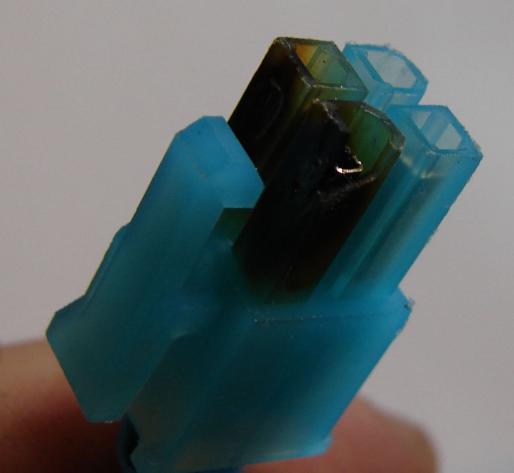

OCZ NAPRAVIO PROBLEME!!!!
HE, Forumasi moji....
Ovo ce vas SOKIRATI!!!!
Nasao ja u cemu je problem! I skoro se onesvjestio!
Probao ja i kingmax mjenjat s frendom, a on za to vrijeme ima moj goodram i sve mu ok radi, meni s njegovim isto. I srecom, kupio ja Zalman 7700AL-Cu ( hladi 10-15'C bolje od stocka) i naravno, vadio plocu da ga mogu instalirat, odpojio 4-pinski power supply na maticni i vidih sprzeno smece!!! Sprzeni konektor!
Pa hebote, moglo mi se sve zapalit. I kad bi ga mrdnuo amo-tamo, palio bi normalno, naravno ne svaki put! Zato se vjerojatno gubio kontakt od palezi koja je pravila probleme! Sad, meni nije jasno kako se to moglo dogoditi.: quake2 : Trenutno se famozni OCZ Modstream 520W nalazi na reklamaciji i imam neko bijedno unutra,al to barem radi. Ovo mi se jos nikad nije dogodilo, vidi se cak dio odlomljene plastike s jednog pina, naravno, "precvrknut!
Dobro da nije doslo do veceg sra...
Damn. I da, vidite, ponekad je dobro odpojiti kableke pa tu i tam provjeriti na takve situacije.... psssss...cudno sto nisam osjetio dim,al ipak, nije bila memorija u pitanju. Samo ,ipak se bojim kak bu sljakalo s 2x1 stick.
http://img139.imageshack.us/img139/5343/dsc05240kg7.jpg

Covjece...ne vjerujem....
Moglo ti se dogoditi ako konektor nje bio ukopcan dobro, pa je bacalo iskre (a tu idu poprilicne struje) i onda se skuri plastika...

Koje smeće....hm e sad jel do napajanja ili do vlasnika,baš kao što nicko kaže ak nisi ukopčao kojim slučajem do kraja to se može dogodit...al ono ipak...možda je 7950GX2 povukao previše struje hehehe

Ljudi,pa ima valjda zakacku sa strane, tak da nemre biti neukopcano! Bez brige,stisnem ja to svaki put onak.
I zamisli, "Neon"-ovo sranje od "400W" sad pogoni 7950GX2,2 diska, 12cmvent,dvdrw, cpu,mbo,ram....
Volio sam OCZ dok je radio (jest najljepseg dizajna) al kad mi ovo napravi- NEMA VISE LJUBAVI: quake2 :BANG! (bolje da ostanu na memorijama)

To ti se moglo desit iz dva razloga
prvi -> nije bilo ukopčano kako treba (gurnut do kraja npr)
drugi -> konektor (onaj metalni dio) je imao ''lufta'' (tj pinovi nisu ulazili na knap) pa je bacal iskru
no meni je čudno kako onda nisi vidio padove napona
Inače to napajanje (kao i svako drugo koje dolazi da imenom OCZ) ne proizvodi OCZ
ako ideš na drugo napajanje tj nećeš uzet OCZ kad se vrati sa reklamacije onda uzmi 430W Seasonic

[quote=Wolverine;523644]
Da, to bi najprije bilo, jer je milijun posto bio dobro ukopcan. Ah sta ces.
Kao sto rekoh, jedini problemi su se dogadali prilikom paljenja kompa,a kad bi radio,mogao je raditi satima bez ikakvih konflikta.
A sta se neona tice, nece on dugo biti unutra (znam da je shrot, al takvog su mi dali, nazalost). Ajde onda preporucite nesto preko 500W do kile kunica.

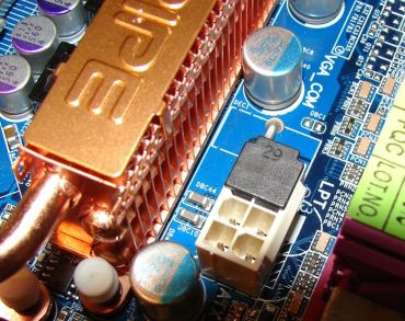

Ma ironija samo. Nego....ona prva ploca koju sam imao je definitivo bila s greskom,na drugoj se nist nije przilo,pa (za)sad ni na trecoj. Napominjem da imam prikljucen samo jedan 4-pinac,jer ploca dolazi s jednim zatvorenim koji na sebi ima "poklopac/kapicu",tak da nigdje ne pise da se treba koristit iskljucivo 8pinski. Napajanje ima jos jedan takav ali ga nemam ustekanog nit cu ga imat. A ako mi i ova pocne radit probleme,onda cete dobit snimku totalnog rasturanja GIGABYTE-a s cekicem,pajserom,whatever i onda prelasim na Asus. : quake2 :

peroW1, ukopčaj taj konektor kada ga već imaš. meni bi ipak bilo lakše da sam ga imao na napajanju.
i da, imaš pravo, negdje ne piše da se MORA koristiti 8-pinski konektor 12V.
pregledaj malo kako ti izgleda. meni je skurio nakon 2,5 mjeseca sa 630@4GHz...
sada sam ubo 8 pinski konektor za sada radi. ali 2 pina su u klincu, onako potamnjeli...
