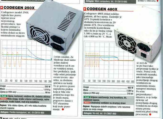

Codegen 400W NIJE dobro napajanje, bez obzira na BUG. Model Codegen 300 W je jači, vjerovao ti ili ne.
Možeš slobodno malo povisiti i Vcore i Vdd, pogotovo ak kažeš da ti je proc na 42 nakon codiranja. Budeš vidio, ak ti se jako grije bridge pukni neki ven na njega ili če čak biti dovoljan neki case fan za lagani povjetarac preko njega. Ništa strašno se ne bude desilo ak preteraš, ne brini...
...meni se čini da tog napajanja nije bilo u testu...bar ne u BUG-u...nego Codegenovo 250W i 480W...
Ma da Codegen nije brand, ali dosad u 3 mjeseca nisam imao problema, a mislim da je od ovih jeftinijih ipak barem dobar. Sada kak da znam da je temperatura Vdd-a previsoka, osim ako ne radi i ne boot-a se, jer nemam fan na njemu, ploca je mislim 2.0 revizija. Mislim na 2500 Mhz-a se boot-a na 1, 85V proca, ali ne i Windowsi. Znaci da bi Vdd na 1,7V rijesilo stvar,? Bez venta ne bi riknio chipset na 1,7 V?

Jeste jeste. Nije bilo 400W
(da da kupio sam skener, kupio sam skener... lalalala)
