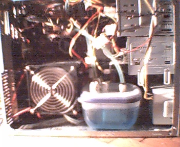

Staro 13.01.2004., 21:03   #18
rendula
Datum registracije: Oct 2003
Lokacija: Zagreb, Trešnjevka
Postovi: 5,778
Prodaje se par vodenih jeftino na forumu pa pogledaj.
Staro 13.01.2004., 21:09   #19
Renesis
Ex-Gastarbajter
Renesis's Avatar
Lokacija: Zagreb / Rijeka
Postovi: 5,477
Miato ti ima ok vodeno, ak baš oćeš novo(al isti ti je vrag) uzmi od mystia. Na duže vrijeme ti se isplati...
Abit IS7-E + TR NB-1
Homemade vodeno part1
Homemade vodeno part2
Staro 13.01.2004., 23:37   #20
miato
(°_°)
miato's Avatar
Postovi: 3,249
Originally posted by DrTom
Jel
se isplati to Mystificator za 1100kn? Ne kanim preć u kučnu izradu.
imam ti ja vodeno, cijeli komplet.
pogledaj slike na stranici.
a jos i ustedis 500kn

Ak sam dobro to izračunao ti tražiš 600kn. Po tome što sam vidjeo
na tvojim stranicama imaš rezervar od 6 litara. Nemam kam stavit
ni hladnjak od Mystificatora a kamo li to tvoje. Inače ak ti nije bed
daj napiši dimenzije. Ne znam kam bi stavio hladnjak 200x175x45
u midi tower kučište. Kam god da probam uvijek mi je premalo par
cm.
